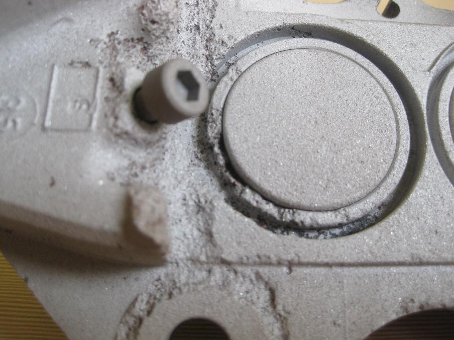

Czy jest sens jeszcze inwestować w takie zaciski?
Boje się, żę mogą cieknąć w miejscach skorodowanych kołnierzy i wtedy kupa pieniędzy zainwestowana w kompletny zestaw naprawczy poszłaby w błoto, nie wspominając o bezpieczeństwie.

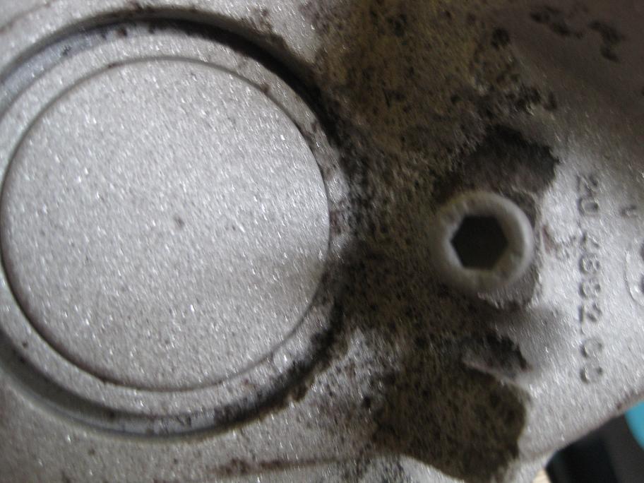

i drugi

Korozja że tak powiem powszechna - myślę że większość zacisków Brembo tak wyglądałaby po wypiaskowaniu. Zazwyczaj kończy się tylko na zgrubnym oczyszczeniu i zabezpieczeniu tych miejsc ale widzę że poszedłeś na całość... Rozpołowiłeś zacisk?
Wracając do pytania - nie mam pojęcia co Ci poradzić smiley Znając Twoje podejście do tematu pewnie będziesz szukał innych - ale jaka gwarancja ze znajdziesz lepsze?

korozja powszechna ale to juz raczej zlom. z tego co widac sa chyba braki zacisku pod blaszkami trzymajacymi klocki (zwlaszcza 2)
nie liczyl bym ze znajdziesz zaciski w lepszej kondycji. dzis robilem porzadki w czesciach i mam 8 sztuk w stanie podobnym smiley

Dzieki,
Załatwiłem temat po swojemu, zobaczymy co z tego wyniknie.
Liczę na to że w Californii mogły się lepiej zachować.

Ja stwierdziłem, że swoje zawiozę do firmy, która zajmuje sie profesjonalną regeneracją zacisków... niestety się poddali i bali rozpołowic/ rozkręcić zaciski. Trzeba uważać bo moga pęknąć. Zostaje mi ewentualnie delikanie oczyścić, wpakować nowe tłoczki i reperaturki i nie piaskować smiley
... rozważam jeszcze zapakowanie zacisków Brembo od Evo, są świeższe i praktycznie takie same, średnica tłoczków jest tylko inna fi 46 mm i fi 40 mm, ale to może nawet lepiej.

można jeszcze przejść na zaciski boxstera, ale przejściówki raczej będą potrzebne.
Może szkiełkowanie byłoby mniej agresywne ?
