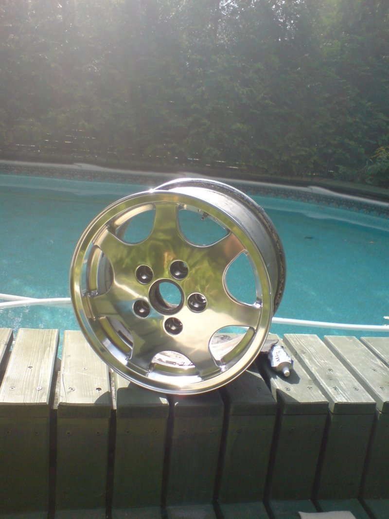

No to sie robi raczej hobbistycznie a nie na zasadzie oszczednosci - zreszta jak wszystkie inne naprawy zwiazane ze starymi wozami. Znalazlem nawet pamiatke z polerki:
przemek84 dodał/a następującą grafikę:
Edytowane przez przemek84 dnia 10-02-2012 22:57 |

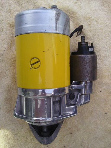

Troszkę na temat znalazłem taką aukcję na ebayu... zobaczcie co można do prosiaka założyć
http://www.ebay.de/itm/Porsche-924-Turbo-Lichtmaschine-Originalteil-/300710390677?pt=DE_Autoteile&fits=Model%3A924&hash=item4603bc6b95
http://www.ebay.de/itm/Porsche-924-Turbo-Anlasser-Orginalteil-/300710387107?pt=DE_Autoteile&fits=Model%3A924&hash=item4603bc5da3
Edytowane przez Misiek dnia 20-05-2012 17:52 |
RE: Polerowanie aluminium na chrom |
Data rejestracji: 16.05.07 |
| Dodane dnia 20-05-2012 17:53 |
Alternatorek:
