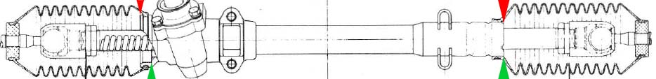

1. Maglownica "stara" - w sensie - nie nówka sztuka nie śmigana z ASO. Stan dobry zero luzów, rok produkcji nieznany, ale zakładam iż jest jeszcze fabryczna.
2. Fakt - nie sprawdziłem z tym frezem - manual nic nie wspominał o czymś takim. Jedynie aby ustawić koła prosto i wkręcić śrubkę - ja dopiero składam całe zawieszenie przednie.
3. Poradziłem sobie banalnie chociaż nie wiem czy do końca słusznie - po prostu ustawiłem jednakową długość listwy po obu stronach przyjmując za punkty odniesienia tak jak strzałki czerwone, natomiast nie wiem czy nie powinienem jednak jak strzałki zielone - gdyż przy zalecanym odstępie do przegubu (64 mm) prawy przegub drążka jest prawie na samym końcu listwy. Wiem - można podregulować, ale chodzi mi o to czy stan obecny jest bezpieczny - logika podpowiada że nie bardzo.

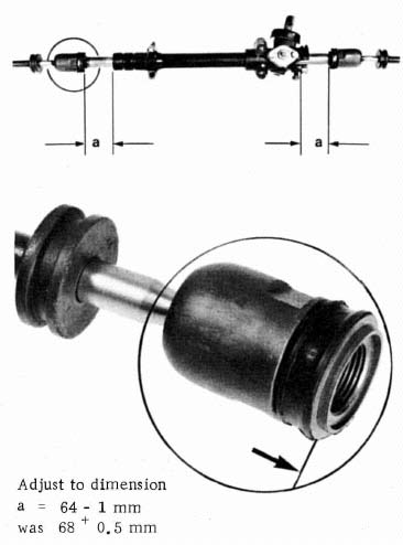

Teraz proszę o porównanie punktówe odniesienia dla regulacji drążka - poprzednio dla dystansu 68 mm razem z tuleją na przegubie, a w innym manualu serwisowym przed nią. Tak wiem - to dla odległości 64 mm, ale skoro było tak samo dla 68 mm to który manual mówi prawdę ?

Autor RE: Regulacja maglownicy - jak ?
Postów: 7517
Dodane dnia 22-10-2012 20:26
Jest tak jak opisał to PieszczoH, natomiast taka mała uwaga dla Andrew, że nie
jest to taka sama maglownica jak w 944.
Przy okazji można wymienić tą zaślepkę, tania.
konto_usuniete
Postów: 1975
Data rejestracji: 24.09.07
Dodane dnia 22-10-2012 21:23
OK - jutro zbadam sprawę z tym frezem. W takim razie proszę jeszcze o pomoc w kwestii jak "łapać" dystans 64 mm dla regulacji drążków ?
Edytowane przez konto_usuniete dnia 22-10-2012 21:25
Postów: 7517
Dodane dnia 22-10-2012 23:08
Centrowanie maglownicy jest opisane jako obrazek Nr 1 zaraz obok tego który
wkleiłeś jako drugi.
Jeżeli chodzi o mnie to przy wymianie drążków ustawiłem je tak samo jak były,
uznałem że tak było z fabryki i powinno być ok. Na geometrii wyszło idealnie do
ustawienia, plus kierownica idealnie prosto dzięki wcześniejszemu ustawieniu jej
z zablokowaną maglownicą właśnie tą stożkową śrubką. Wiem że w Twoim przypadku
to mała pomoc, ale wydaje mi się że niewiele osób, jeżeli ktokolwiek w PL ustawiał
drążki w sposób opisany w manualu. Po mojej małej "wycieczce na murek" może
będę musiał się także do niej zastosować, więc jakby co to update'uj.
W manualu jest napisane że mierzyć plus/minus 1mm od grzbietu gumowego
stop ringa do obudowy maglownicy, czyli tak jak to zrobiłeś (czerwone).
Napisałeś "na samym końcu listwy". W sensie że bardzo mało wkręcony drążek
czy bardzo dużo wkręcony? Czemu uważasz że może być to niebezpieczne?

Moja maglownica kiedy do mnie trafiła była niestety z odkręconymi drążkami i teraz chcę to złożyć jak należy - stąd moje dociekania w pozornie prostej prawie.
Mało wkręcony drążek (prawy) = po odmierzeniu 64 mm wyszło iż muszę go wkręcić na listwę niecały centymetr. Lewy sporo więcej - przy czym zauważ że tu stop-ring ma zakres pracy do zielonej a nie czerwonej strzałki więc tu "do obudowy" = ?
Edytowane przez konto_usuniete dnia 23-10-2012 12:20
Postów: 7517
Dodane dnia 23-10-2012 20:25
Ok, ale wyszło 1cm do wkręcenia po zablokowaniu listwy? Jeżeli tak to bardzo mało.
