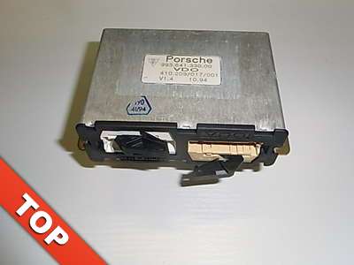

Fotka centralki z 993:

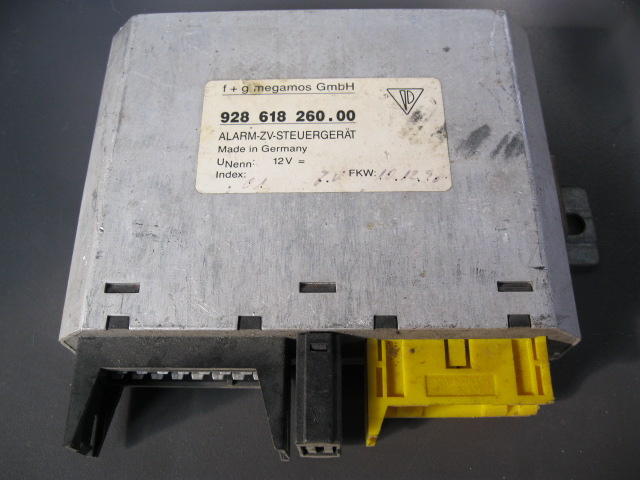

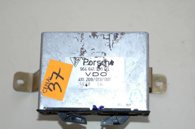

tak z kolei wygląda centralka z 944

Pierwsze foto: wg mojej wiedzy nie jest to centralka centralnego zamka/alarmu.
Jest to tzw. cenral indicator / central informer i z tego co wiem pełni funkcję kontrolki błędów (sygnały z silnika, stacyjki, skrzyni, układu hamulcowego, etc. - wszystkie kontrolki alarmowe, które zapalają się na zegarach 911).
http://www.renntech.org/forums/topic/6245-overheated-central-control-box/ (3 post od dołu).
Ustrojstwo było już stosowane w 964. Być może ma również jakiś wpływ na pracę alarmu czy też centralnego zamka.
Jakby co mam taki w zapasie smiley
W 993 jest (może być opcjonalnie?) immobilizer.
Chyba może być jakoś zdalnie sterowany (na pilota), ale jak jest powiązany z centralnym zamkiem to nie wiem.
Sam sterownik centralnego zamka to 928 618 260 01 i jest chyba ewolucją tego co pokazałeś na 2 foto (opiszę poniżej). Chyba jest to właśnie centralny zamek sterowany na pilota. Taki sam jest w 968, a 968 ma zamek na pilota.
2 foto: to zintegrowany sterownik z funkcjami - alarm i centralny zamek. Być może obsługuje centralny zamek na pilota. Stosowany w 944 S2 tylko 91 roku i w 964 od 91 roku.
Wcześniej w 944 i 964 osobne sterowniki centralnego zamka i alarmu.
Centralny zamek - 911 618 113 00 (01) - mocowany w 944 pod kolumną kierownicy
Alarm - np. 911 637 104 02 (03) - mocowany w 944 obok ECU (w nogach pasażera)
Coby zamotać. Jak kiedyś wspominałem 964, które mam okazję doglądać, posiada centralny zamek na pilota (nie kwadratowy, ale owalno-jajowaty). Tyle, że auto jest z 89 (więc chyba nie powinno tego mieć). Ale z drugiej strony jest Frankenstainowatym tworem z krzyżówki komponentów z 964 i 993, więc mało co w nim mnie już zaskakuje...
Podsumowując. Moim zdaniem powinieneś celować w sterownik z twojego II zdjęcia. I foto chyba Ci nie potrzebne

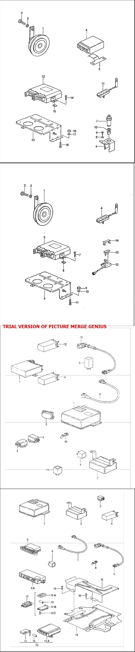

Rysunki z PET modułu centralnego zamka
1. 944S2 '91 - brak pilotów
2. 968 '95 brak pilotów
3. 964 '94 brak pilotów
4. 993 '95 piloty oznaczone numerem 11 i 12

W przypadku 993 zwróć uwagę, że piloty oznaczone elementem 11 (remote control) są elementem zestawu 10 (immobilizer)! Nie ma słowa o centarl locking system!
Centralkę (sterownik) centralnego zamka masz opisany w zakładce body/doors/central locking system (ilustracja 804-15).
Sterownik 928 618 260 01 (ten sam co w 968)
Te piloty do immobilizera to może być ślepy trop?
W 968 sam widziałem alarm z centralnym zamkiem na pilota
