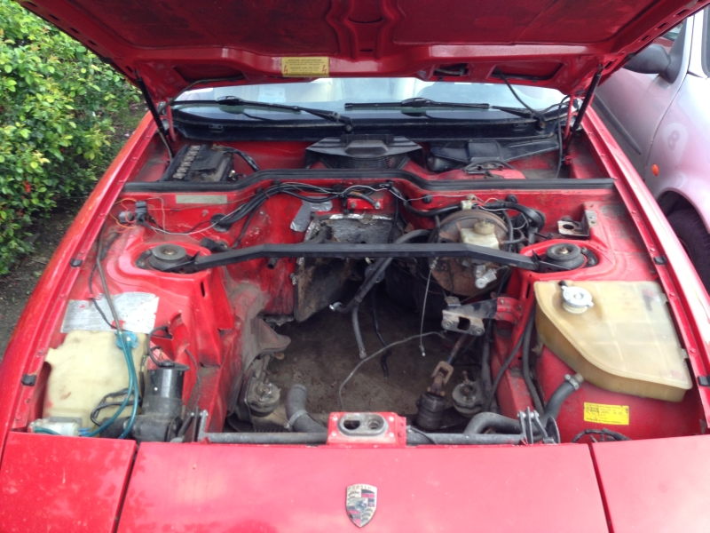

Dodane dnia 03-06-2013 10:52
wygłodniała czerwona świnia
