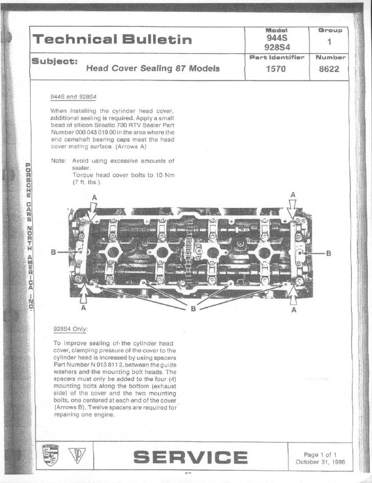

Temat pewnie znany ale załączam oficjalną informację

Znaczy, standardowa uszczelka pokrywy (np. z asortymentu Victor Reinz) nie zapewni pełnego uszczelnienia? Jakiego typu silikon trzeba jeszcze tam dodać (tylko z ASO)?

Jest napisane jaki silikon. Nie pytaj o cenę w ASO...

No wlasnie w moim S4 jest taki klej widoczny na uszczelkach pokryw . A ze silnik wyglada na nie otwierany , to chyba jest to jeszcze silikon zastosowany w fabryce smiley

Jakie są skutki braku silikonu? Wycieki spod pokrywy? U mnie nie ma.
A może powietrze się dostaje pod pokrywę (ciężko mi w to uwierzyć :/ )?

Uszczelki gumowe zazwyczaj słabo wypełniają kąt prosty, który między płaszczyznami tam powstaje... i zazwyczaj producenci zalecają w takich miejscach odrobinę silikonu...

U mnie też była odrobina silikonu zgodnie z zaleceniem. W sumie nie wiem czy to robiła fabryka czy ktoś kto serwisował.
Co do wszelakich biuletynów to może by założyć jakiś wątek ( a może już jest? ) który grupowałby różniste materiały. Nie wszystkie można w szybki sposób znaleźć w googlach. Np. powyższy był wklejony do posta na amerykańskim forum.

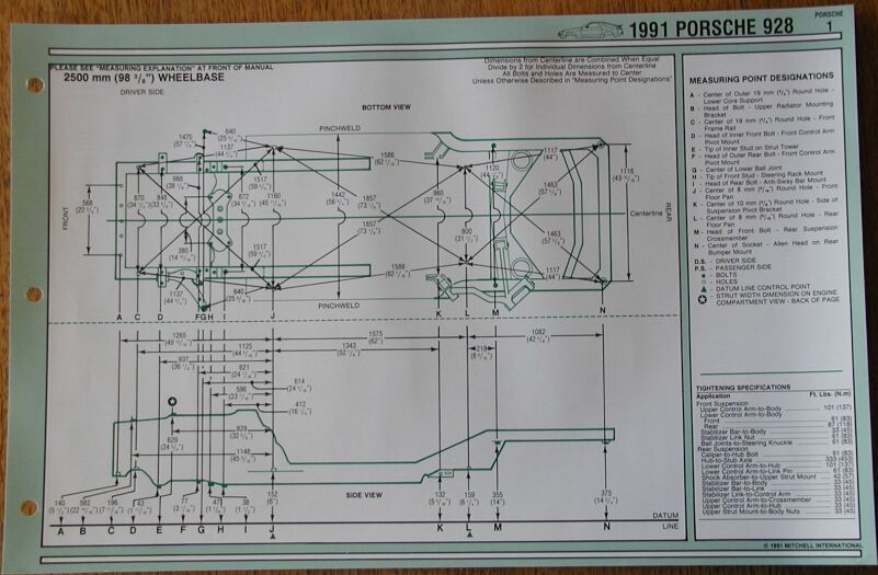

Tym razem takie ciekawe rysunki.

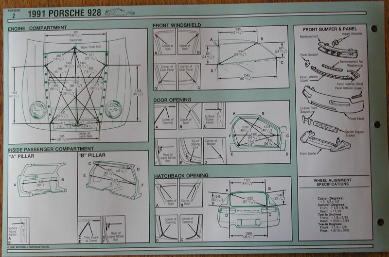

i drugi

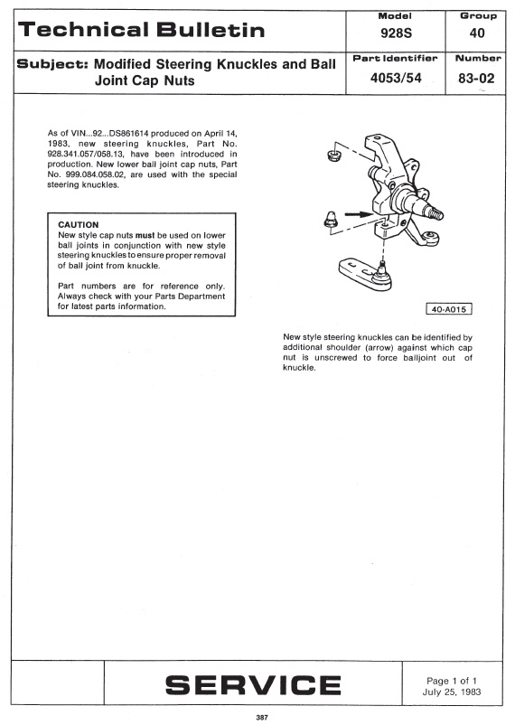

ball joint

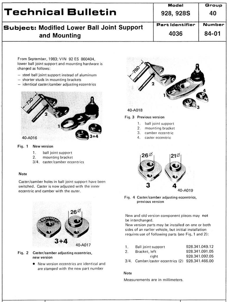

ball joint 2

Do uszczelniania różnego rodzaju części silnika pomiędzy uszczelką ( gumową ,silikonową czy papierową ) a silnikiem ja używam
http://www.wurth.pl/katalog2/karty/A0893%20321%201a.pdf
zdaje egzamin nawet przy wielokrotnie używanych uszczelkach tylko trzeba je oczywiście umyć benzyną extrakcyjną lub podobnym środkiem

Odkąd poznałem skutki stosowania silkonu na szeroką skalę w uszczelnianiu silnika w jednym takim 951 (znane PCP-owe, już RIP niestety) to mam jakąś awersję do próbowania takich ustrójstw

chyba nie trzeba mówić, że za dużo silikonu w nieodpowiednim miejscu może zabić motor.
U michała leży taki boxer co to silikon smoka zatkał smiley

to fakt jak jest tego za dużo to poóżniej przy dokręcaniu silikon jest wypychany

ja też mam negatywne doświadczenie. jak odkręcałem pompę wody to razem z pompą wyciągnąłem "gluta" silikonowego który częściowo blokował kanał wodny. W 928 jedna śruba wchodzi prosto do kanału wodnego. Ktoś uszczelnił to silikonem i wkręcając śrubę wepchnął do środka.
