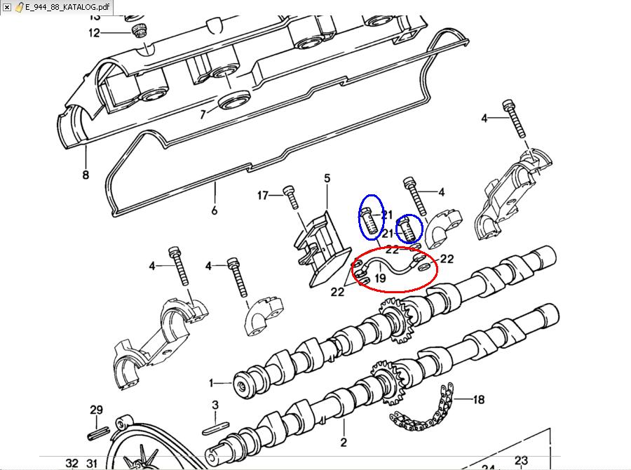

Pilna sprawa!
Potrzebuję zanabyć przewód olejowy pomiędzy oboma wałkami rozrządu - pipline: 944 105 167 07 (kolor czerwony)
i śruby mocujące banjo - 928 105 476 00 (kolor niebieski)
Wchodzą zdaje się w skład napinacza łańcuszka rozrządu/wałków w głowicy 16v w Porsche 944 S i S2.
Może ma ktoś zużyty napinacz jw., z którego dałoby się odzyskać: przewód olejowy i śruby?

EDIT:
tak prezentuje się mój mroczny obiekt pożądania
Edytowane przez simprez dnia 16-02-2012 20:17 |

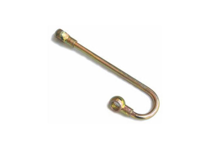

Jedna rzecz mnie ciekawi. Może ktoś zna odpowiedź. Oryginalna część 944 105 167 07 miała w moim aucie kształt litery S (tak jak na rysunku z PET powyżej). Natomiast część, którą kupiłem w salonie ma kształt litery J (fotografia powyżej).
Skąd wynikła ta modyfikacja?
