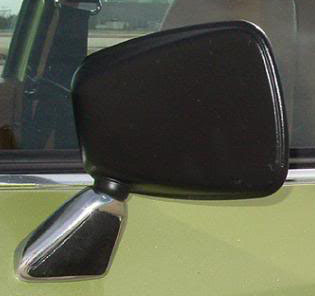

Ja bym chiał w moim projekcie takie lusterka:
I teraz pytanie jak to najlepiej osiągnąć?

Chyba nie pozostaje Ci nic innego jak przeprowadzic sledztwo, z jakiego "garbusa" wzieli to lusterko smiley Chyba, ze ktos pamieta smiley
Pare lat temu w rocznice 924 byla nasza grupa w muzeum, moze ktos dolaczy zdjecie tego detalu, jak ja bylem, niestety juz tego prototypu nie bylo :-(
Te same lusterka byly we wczesnych 924, ale czarne.
Powodzenia w szukaniu i pochwal sie jak juz znajdziesz smiley

Nakblizsze temu są te z 911 ktore zalinkowalem ns poprzedniej stronie. Tylko trzeba chyba zaspawać oryginalne otwory w drzwiach i zrobić nowe. Jak nie da się tego obejść to chyba tak zrobię. Tanio nie jest ale tanio już było...

A co ze wzmocnieniami w dzwiach pod lusterkami, tam masz juz otwory, jak wywiercisz nowe, to zostanie jeszcze jakis material?
Poszycie dzwi jest delikatne, jestem ciekaw czy uda sie zrobic latki na rowno, bez szpachli (moze cyna?). Mysle o zaspawaniu dziury w dachu od anteny w (dupowozie), ale ze wzgledu na zlozonosc, pozostaje to w sferze rozwazan smiley

znalazlem takie

Perfekcja. Ale czy dostępne i jaki układ otworów?
