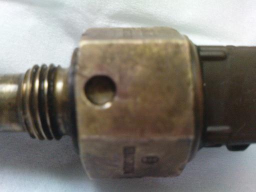

Jak widać (a raczej nie widać) czuj jest pozbawiony elementu pokręcanegosmiley
Edytowane przez Mammoth dnia 15-07-2009 18:07

no to mam lipę,u mnie musiał ktoś to rozwiercić i zaślepić śrubką.
teraz jak ją ruszyłem to wcale nie świeci.a śrubka wypada.(coś z gwintem)
nie chciałem tego robić ale widzę że muszę pokombinować i zrobić przełącznik w descesmiley

kurna nie kombinoj tulko poczekaj to ci dam moje albo pojedz na szrot i kup od audika 100 lub golfa gti oba na k-jecie maja takie same termotemp czojniki .. jedynie w zaleznosci na jaki rynek byly auta robione maja rozne wartosci ja mam od 35 stopni do 40 stopni i bodajze 8 sekund.....
