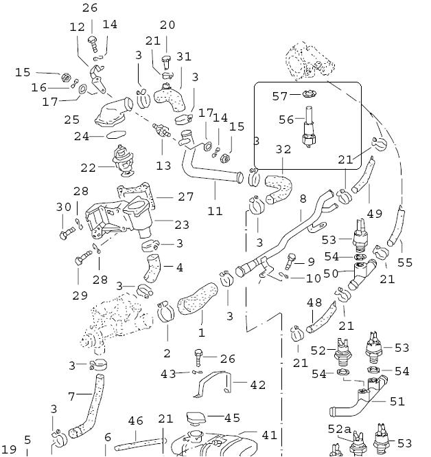

najlepiej wklej fotke lub wycinek z PET /jak tam znajdziesz to bedziesz mial PN/ z tą czescia
ponizej fotka z domniemana czescia numer 56
temperature time switch
PN 043 906 163A

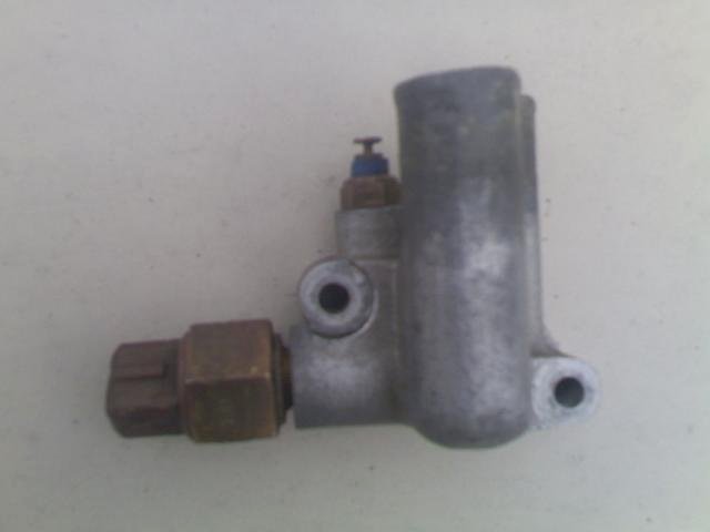

ml - ten czujnik wkrecany na przewodzie jest do zaworka na k-jet do rozruchu na cieplo - do wskaznika temperatury czujnik jest wkrecany w ten trojnik nad numerem 57. Aha - do wymiany go nie trzeba spuszczac plynu.

Ale sie nie pomyl i nie wykrecaj nr 56 - to jest czujnik do piatego wtrysku. ten do wskaznika jest wkrecany z boku a nie od dolu

Co do czujnika to teraz widzę już o jaki chodzi, dziękuję ci Mammoth... to ta śrubka z daszkiem smiley Napisz na priv ile za niego chcesz...
