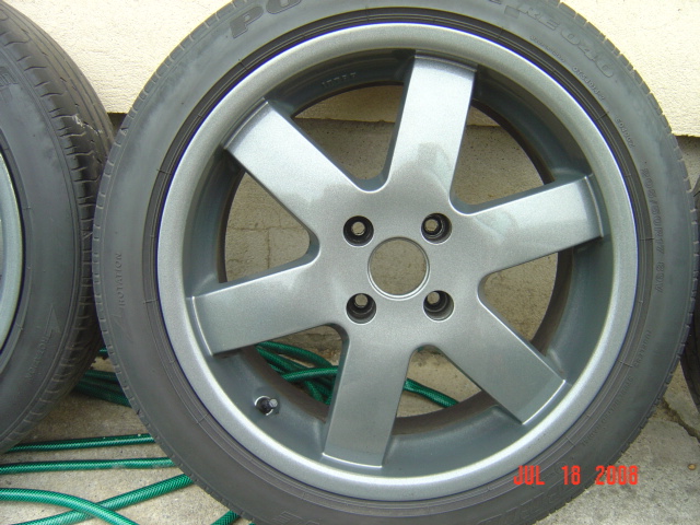

znalezione na allegro
http://moto.allegro.pl/item404870849_4x108_ford_audi_piekne_17_porsche_design.html
wyglądają na ładne , ładny wzór,
jak bym miał 4x108 to bym kupił, tylko nie wiem na 100% czy będą pasować /otwór centrujący/

rzeczywiście kolor ładny ale czy wzór to juz kwestia gustu kolor z resztą też ale mi sie podoba
otwór centrujący w fordzie jest większy więc nie powinno byc problemu, jaki to rozmiar 7x17"? gorzej jak z przodu będą ocierać o błotnik et nie jest podane

Fakt - brak ET a bez tego to kupowanie kota w worku - bedzie pasowac albo nie... Generalnie i tak trzeba je ustawic dystansami. Wzor nawet nie najgorszy ale nie wiem czy pasowaly by do 924... Kolor felg to kwestia gustu - ja osobiscie wole jasne.

ja bym raczej proponował te ats dobra marka felgi ładne -jak dla mnie do 924 stylistycznie powinny pasować rancik polerowany troche szerokie bo 8" ale znamy et wiec mozna wszystko policzyc czy sie zmiesci czy nie
http://allegro.pl/item405261904_piekne_ats_ford_audi_4x108_scorpio_mondeo_b4_inne.html

Niestety obawiam sie ze 8 cali sie nie zmieszcza... ja mam 7cali - z tylu 8 wejda z przodu ja mialem problem z 7... To juz prawie max pomiedzy kolumna mc-persona a blotnikiem o ktory bedzie zachaczac przy ugieciu sprezyny i skrecaniu... ciensza kolumna ze sprezyna i glebsze schowanie szerokiej felgi powoduje obcieranie o wewnatrz nadkola...

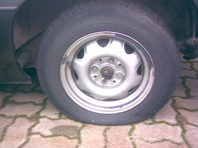

Orientuje sie moze ktos z was gdzie mozna dostac orginalne felgi stalowe do 924, albo chociaz jaki to byl rozmiarsmiley

rozmiar chyba 5.5j14 et20
ja mam obecnie do celow warsztych stalowki od audi et chyba30 jest wasko ale pasuja

Prosze bardzo - oryginalne stalowki do 924...smiley
