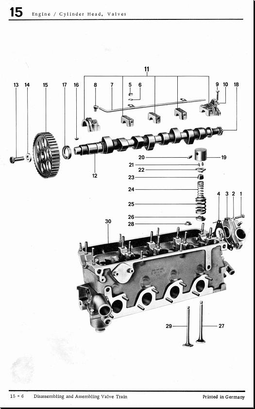

A moglibyście jaśniej o jaki mostek chodzi?smiley Czy to nie jest przypadkiem to z tego foto?
Autor RE: [K] Części od rozrządu :)
Dodane dnia 20-03-2009 01:25
Mi chodzi o ten z numerem 3. Chociaż numery 2, 3 i 4 wyglądają tak samo, więc
jeżeli ktoś osiuje wałek to nie ma znaczenia który dostanie. Ponumerowane są
dla kogoś kto rozebrał silnik i będzie składał - żeby nie pomylić.
Czyli obstawiam że to ta sama część smiley

a jeszcze fotkę dam smiley żeby było wiadomo o czym mowa.
Zawsze jak przeglądałem takie tematy to nie miałem zielonego pojęcia o czym
mowa. Remont silnika ma też swoje plusy smiley smiley

Tak dokładnie chodzi o tą część z nabitym numerkiem 3.
Jest na tym także wytłoczony nr części - jakby było to przypisane do konkretnej głowicy to chyba by go tam nie było? A co do PET-ki to już jednego braka znalazłem - część widmo od gałki zmiany biegów - jest na forkach w Workshop manualu a w PET brak smiley opcje są 2: błąd albo część przypisana konkretnie do głowicy (i wałka?)
