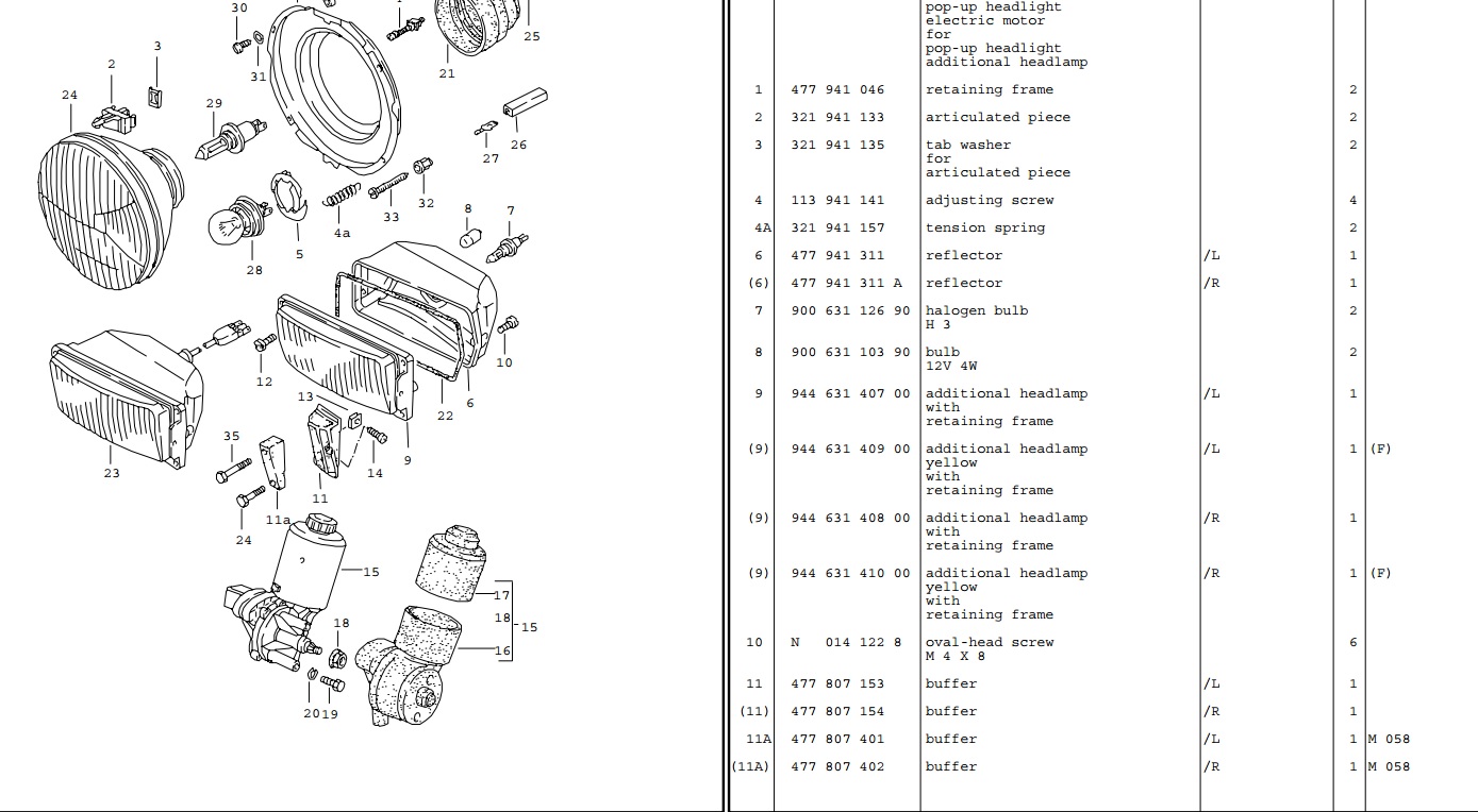

Dodane dnia 21-01-2014 15:33
Ja na to mówię "kiełek" tak jak 911 mają te kły ochronne na zderzakach i 924 EU też takie mają z przodu, tylko mniejsze. To jest po prostu gumowe wypełnienie. Sobkowi to odpadło samo, może źle dokręcili.

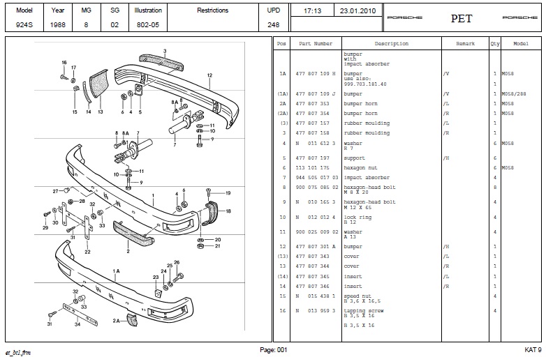

Dodane dnia 21-01-2014 15:55
Element 2A nr 477 807 353 i 354 bumper horn

Autor RE: Jak to nazwac?
Postów: 1747
Dodane dnia 21-01-2014 17:10
2A to raczej ten główny kieł na zderzaku, a tego pomiędzy kloszami nie ma na tym schemacie.

W386/g PET jest to Puffer: str 386 w PETce DE.
Po angielsku będzie Bumper Buffer... w serwisie NLA - czyli trzeba szukać używek!
Nr części: 477 807 153
W zestawie znajduje się blaszka mocująca i śrubka
blaszka: 477 807 191
śrubka: 900 143 047 07 - 4,2mm średnicy i 19mm długości smiley

Dodane dnia 21-01-2014 17:40
Misiek, to co podałeś jest tym, o co chodzi Piotrowi, ale nr części dotyczy lewej strony auta
Nr na prawą stronę 477 807 154.
