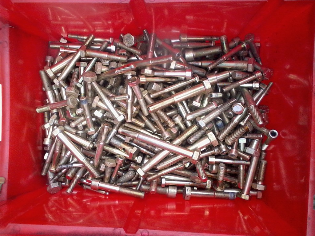

polecam posegregować stare śruby i oddać na cynkownie, albo przyjechać do mnie i wymienić stare na nowe.
Zakup nowych śrub w identycznej specyfikacji jak fabryczne będzie trudny, bo wiekszosć śrub w zawieszeniu to śruby z gwintem o drobnym zwoju, a o takie trudno w zadanej długości, ponadto jakść powłoki antykorozyjnej na większości śrub jest raczej kiepawa i z raok wszystkie bedą rude. Kolejna rzecz to to że za dobre śruby zaplacisz majątek (relatywnie do odnowienia starych. Jak składałem 924 to wymieniłem wiekszosć śrub na nowe, a teraz żałuje że ni ocynkowałem po prostu starych.

Przerabialem ten temat juz nie raz i powiem szczerze ze te nowe sruby ktore maja twardosc np 8.8 a te stare z auta 8.8 nie maja porownania, nowe potrafia sie ukrecac sa bardziej miękkie smiley kupowalem z roznych źródeł... dlatego postanowilem stare dac do ocynku a te ktore juz sie nie nadawały to wymienilem ale na twardosc 12.9 ale staralem sie uzywac oryginalnych. Ogolnie jak chcesz nowe to warto pojechac do ASO ale vw ceny za śruby sa przystepne tylko trzeba sie troche na szukać aby dobrac odpowiednie.
