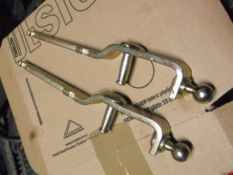

regenerowalem sobie dźwignie we własnym zakresie, wspawywałem hartowany sworzeń spisywało sie bez zarzutów.

3
Autor RE: [K] Wybierak skrzyni biegów
Dodane dnia 18-12-2014 11:05
na upartego chyba można by go nie wspawywać
generalnie taniej i prościej chyba się nie da tego zregenerować.

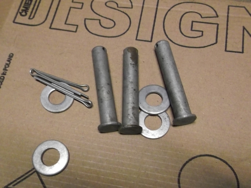

Mój też ktoś już " regenerował" smiley
[img]http://images66.fotosik.pl/463/4d777a52a1d8155dm.jpg[/img] [img]http://images68.fotosik.pl/463/507e56ed5051595am.jpg[/img]

Dodane dnia 19-12-2014 11:00
raczej słabo, bo taki gwint zrobi rzeź w środku elementu wybieraka z czasem.
