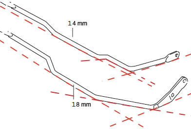

W oryginale był (jako zupełnie pierwszy) stabilizator 18 mm na dwa otwory - część o numerze 477 511 409 B

Faktycznie, "stary" typ stabilizatora z tyłu w pierwszym roczniku. Biorąc pod uwagę,
że belka zawieszenia była inna to możliwe że to większe wygięcie się mieściło. Jest
szansa że to jest ten typ właśnie. Ktoś ma i może potwierdzić?
Zasłyszane informacje na temat tej 18stki są takie, że oferuje ona podobną sztywność
jak 14stka w nowym typie belki. Natomiast dla kogoś kto ma stary typ belki (jest tutaj
ktoś taki?) jest to bardzo dobry upgrade.

Dodane dnia 07-03-2015 20:31
1. Ten na zdjęciu to nie jest oryginał i moim zdaniem w tym kształcie jak widać - nie będzie pasował do 924.
2. Różnice w kształtach oryginałów wersji 14 mm i 18 mm. w perspektywie. Czerwona przerywana linia = miejsce styku tych stabilizatorów z powierzchnią płaską w przypadku położenia ich np. na betonowej podłodze.
