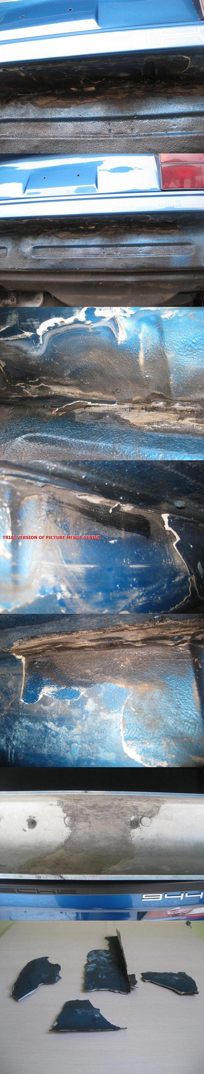

Po zakupie samochodu w stanie rkolekcjonerskimr1; dość szybko zostałem sprowadzony na ziemię r11; autko miało dwie przygody blacharskie jedną z przodu lewe nadkole, zderzak oraz jedną z tyłu.
Obie niegroźne i obie źle naprawione.

4. Wymiana wszystkich rnaruszonychr1; elementów blacharskich na zupełnie nowe i oczywiście oryginalne - wiosna 2012

panele są już w garażu, tylko z tym fotografowaniem mi nie wychodzi
No i szukam mistrza blacharskiego który naprawę zrobi z sercem a nie "na sztukę"

Dziś postanowiłem bliżej przyjżeć się "nieprzyjacielowi"
Nie jest dobrze... ale na szczęście nie tragicznie tzn po wycięciu i uzupełnieniu oryginalnymi panelami nadwozia będzie znów jak z fabryki.
I takie coś ludzie w Polsce mają czelność nazwać "stanem kolekcjonerskim"
