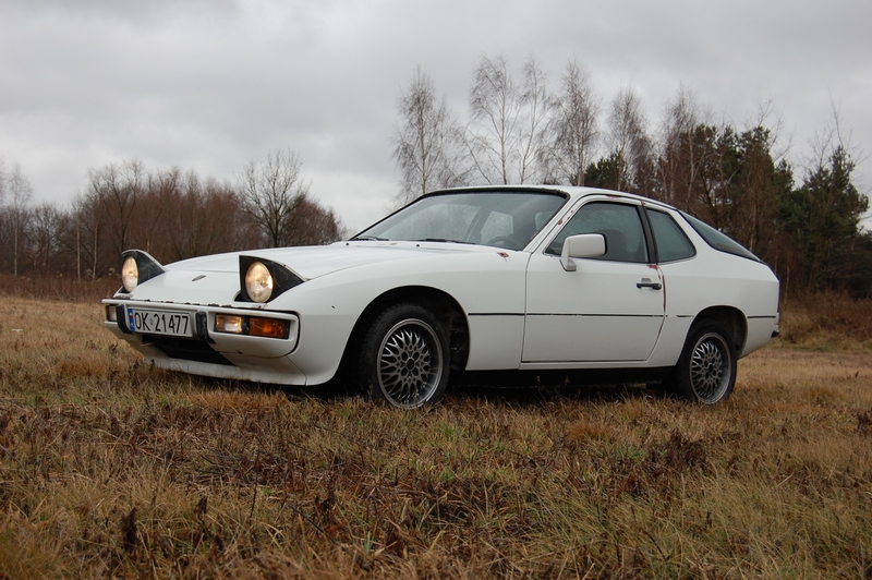

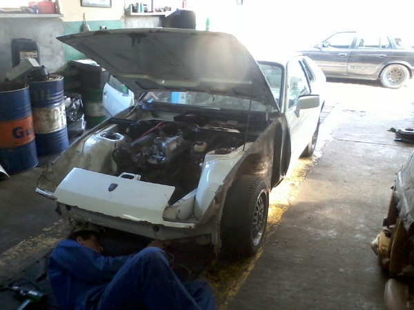

Jakiś czas temu, stalem sie posiadaczem fajnego białego 924 '79. Chciałem go sprzedać, ale nikt nie zaoferował przyzwoitych pieniędzy, a szkoda mi go było oddać za bezcen bo był to woz zachowany niemal 100 % w oryginale. W związku z powyższym woż został w rodzinie - dostał sie szwagrowi, a on zainwestował w remont, który razem przeprowadzilismy. Dość intensywne prace trwały około 4 miesiące, kupka cześci która zalegała w warsztacie zaczyna znów przypominać auto, więc postanowiłem się podzielić wrzeniami z przebiegu prac. A oto wózek jeszcze przed rozebraniem:

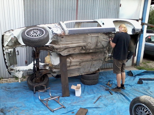

Rozkręcanie poszło szybko i gładko, ale prawdziwa zabawa zaczęła sie kiedy część po części zaczęliśmy reanimować i przywracać do stanu fabrycznego

Goła buda, czyszczenie i usuwanie ognisk korozji

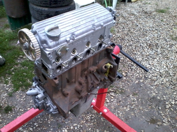

Silnik - zdemontowany osprzęt i wstępnie wyczyszczony

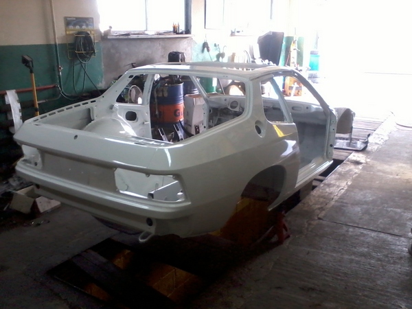

Buda po lakierowaniu i konserwacji

Och, ale mi się marzy buda w takim stanie...
A teraz nie łatwiej kilku rzeczy nie-włożyć? smiley

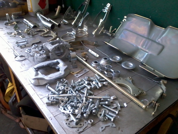

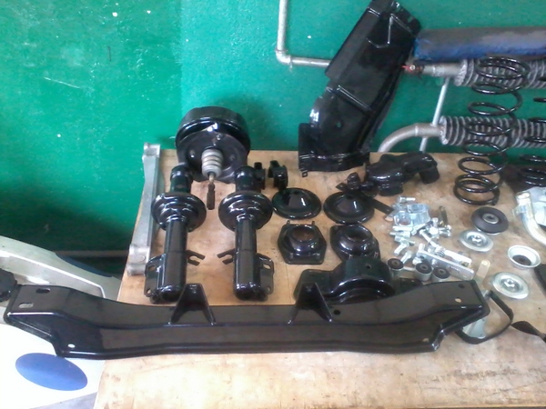

podczas gdy buda się lakierowała, rozprawiliśmy sie z duperelami - rozkręciliśmy wszystko w mak i po kolei piaskowanie, szlifowanie, malowanie cynkowanie itp.

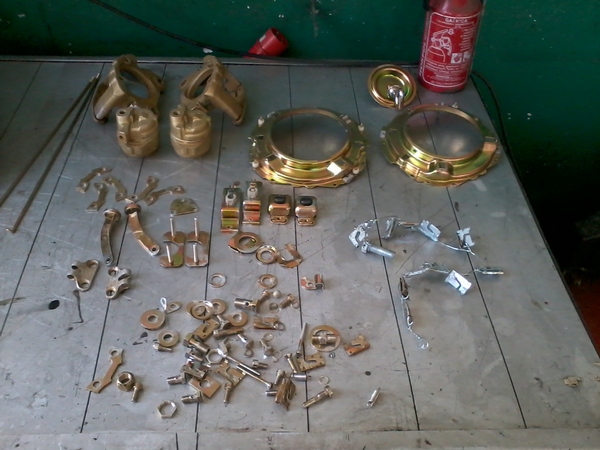

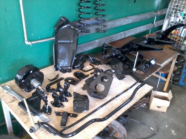

kolejne skarby

i dalej

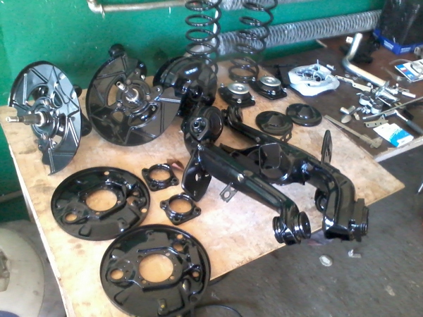

większość elementów zawieszenia, podwozia itp została pomalowana proszkowo - powinno trochę posłuzyć

kolejne

Hmmm ale sprężyny zwieszenia chyba nie proszkowo ??

sprężyny i inne elementy które mogłyby sie uszkodzić pod wpływem temperatury malowałem pistoletem, lakierem chemoutwardzalnym, ale przyznam że dawno dawno temu jak remontowałem motocykl, to pomalowałem proszkowo sprężyne tylnego zawieszenia i nie zaszkodziło jej to, poza tym spotykałem sprężyny malowane na proszkowo fabrycznie, niemniej jednak wolałem pomalować je pistoletem, żeby nie odpuścić stali.

wszystkie operacje pod tytulem; piaskowanie, malowanie proszkowe, cynkowanie robiłem bez żadnych znajomości i to wbrew pozorom nie wyszło aż tak drogo, za piaskowanie zapłacilem około 250 zł, malowanie proszkowe 220 zł cynkowanie chyba 150 zł, najdrozsze jest to czego nie widać - np do czyszczenia poszczególnych elementów poszło około 30 litrów rozpuszczalnika nitro, kilka litrów farby podkładowej, preparaty do konserwacji, troche nowych śrubek itd itp. Na chwile obecna remont wozu wyniósł około 8-9 tys zł (same naklady na części, malowanie, prace tapicerskie i inne materiały) przy czym wóz nie potrzebował żadnych prac blacharskich poza wymianą noska i był w bardzo dobrym stanie technicznym - z części mechanicznych wymieniliśmy uszczelki silnika, rozrząd, łozyska kół, hamulce, a we wnętrzu - regeneracja deski rozdzielczej, nowa podsufitka i skóra na kierownicy - reszta oryginał
