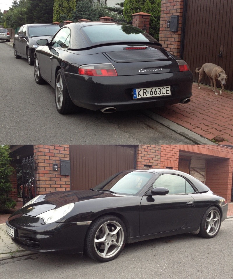

Autko to Porsche 911 (996.2) z 2002 roku. Silnik 3.6, AWD, cabrio. Czarny z zewnątrz, czarny w środku. Jestem jego trzecim właścicielem (pierwszy do 2007 roku w Niemczech, drugi w Polsce). W komplecie dostałem hardtop oraz komplet felg 17-tek z bardzo ładnymi zimówkami. Trafił mi się dość zadbany i bezwypadkowy egzemplarz aczkolwiek z relatywnie dużym przebiegiem - w momencie zakupu niemal 198 tys km. Zresztą przekładało się na to na dość atrakcyjną cenę. Przed zakupem auto przeszło solidny przegląd u Radwańskiego gdzie dostałem listę z opisaną każdą najdrobniejszą usterką więc wiedziałem w co się pcham. Lista na szczęście niewielka ponieważ auto było regularnie serwisowane w Porsche Centrum Katowice gdzie właściciel zasadniczo wymieniał wszystko co wykazał serwis... Na całym aucie jest oryginalny lakier z wyjątkiem jednego błotnika (ale bez szpachli).
Poniżej fotki zaraz po zakupie:
