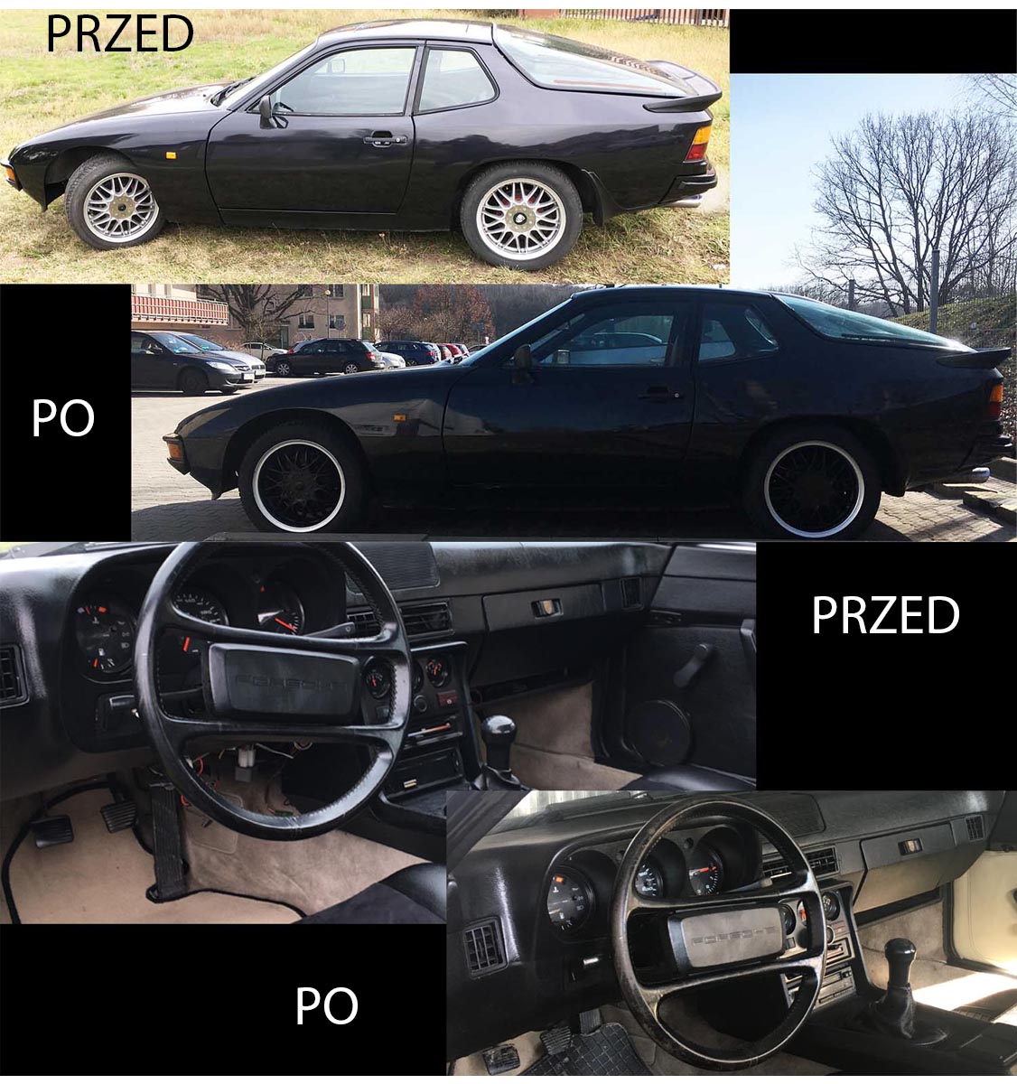

Witam zbierałem się dość długo aby opisać swoje przygody które rozpoczęły się w październiku ubiegłego roku. W tym czasie stałem się posiadaczem czarnego Porsche 924 z 1979 roku.
Samochód od nowości krajowy w posiadaniu przede mną przez 4 użytkowników.
W okresie zimowym garażowany u mnie gdzie wykonałem trochę napraw i modernizacji.
Z elementów mechanicznych i nie tylko wymienionych i dokupionych:
- Cały układ zapłonowy
- Oleje filtry, paski
- Rozrząd
- Uszczelnienie skrzyni biegów (miałem mały wyciek)
- Wymiana elementów układu chłodzącego
- Naprawa stanu eklektycznego (zastane modyfikacje elektryczne nie były do akceptacji)
- Naprawa zamków, cięgien zamków
- Zakup osłony akumulatora
Z elementów estetycznych zewnętrznych:
- wymiana kierunkowskazów bocznych
- wymiana światła pozycyjnego
- zakup gum maskujących między kierunkowskazy a pozycje
- wymiana śrub na czarne
- zmiana kolorystyki felg
Z elementów wewnątrz auta:
- Wymiana i naprawa elementów podświetlenia (świeciły nie równo i cześć nie świeciła)
- Pomalowanie deski i późniejszy montaż Dash Cover
- Wymiana tapicerki boczków (likwidacja niefabrycznych otworów na głośniki)
- Wymiana radia na takie z epoki może nie fabryczne porsche ale pasuje
- Wymiana głośników i okablowania
- dodanie wzmacniacza na 4 kanały
- Wymiana głośników (dwa z tyłu + centralny + susmiley
- Wymiana prawie wszystkiego co było popękane (m.in. plastiki od sterowania lusterek, lampka, plastiki pasów, klamki)
- Dorobienie kluczyka na oryginalnej surówce
Co zostało:
- Globalne pranie tapicerki i dywaników
- Ustawienie mieszanki paliwa
- Weryfikacja wydajności pompy paliwa
- Naprawa podsufitki
- odnowienie kierownicy
- Drobna kosmetyka wnętrza
- Wielka radość z jazdy smiley
W załączeniu zdjęcie przed i po zmianami jakie wprowadziłem)

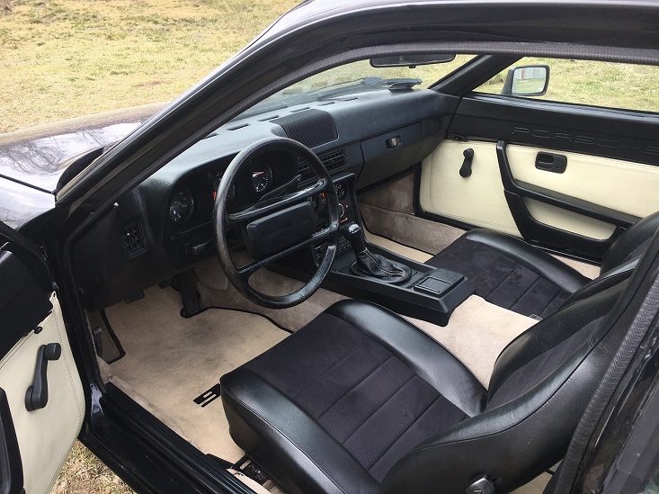

Najnowsze zdjęcie wnętrza. Prace zakończone.
Tylko wstawienie podłokietnika i obszycie kierownicy zostało smiley
