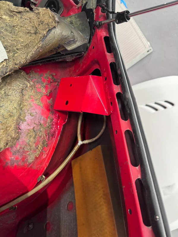

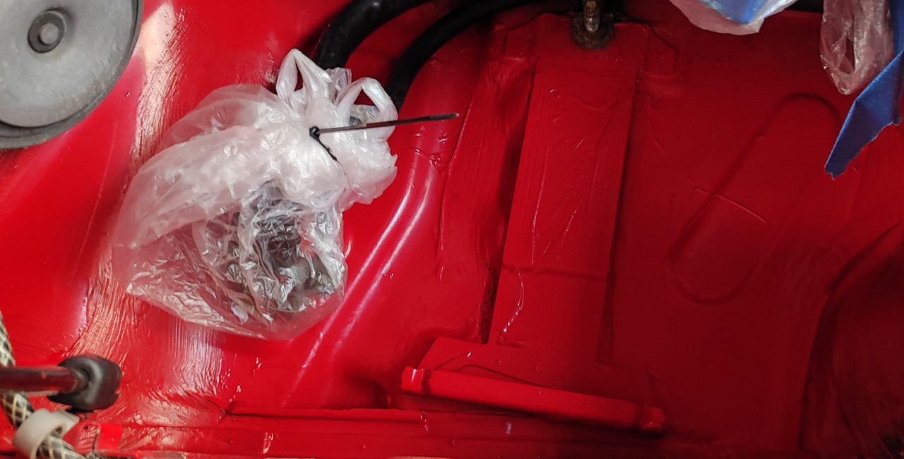

Wnękę akumulatora pomalowałem sobie sam(nie całą, tylko tam gdzie było trzeba, ogólnie pod akumulatorem), bo lakiernik nie zdążył:

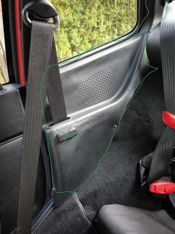

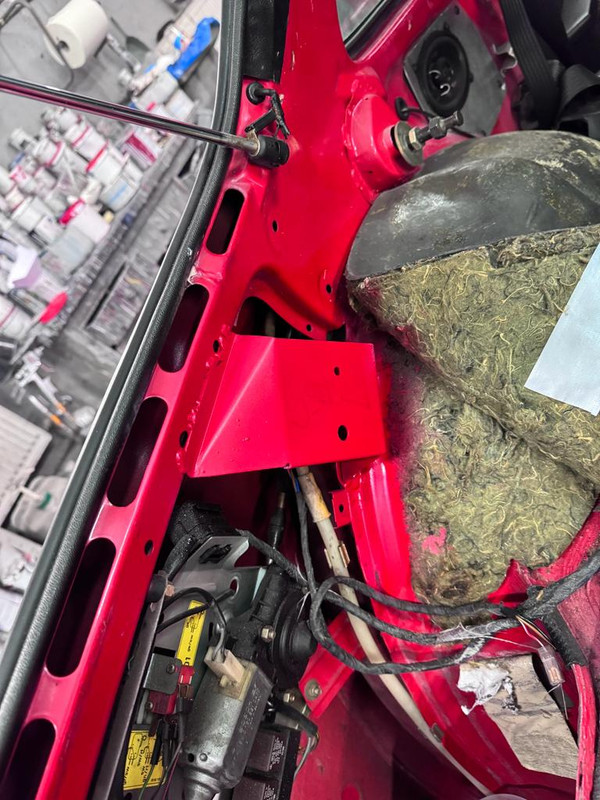

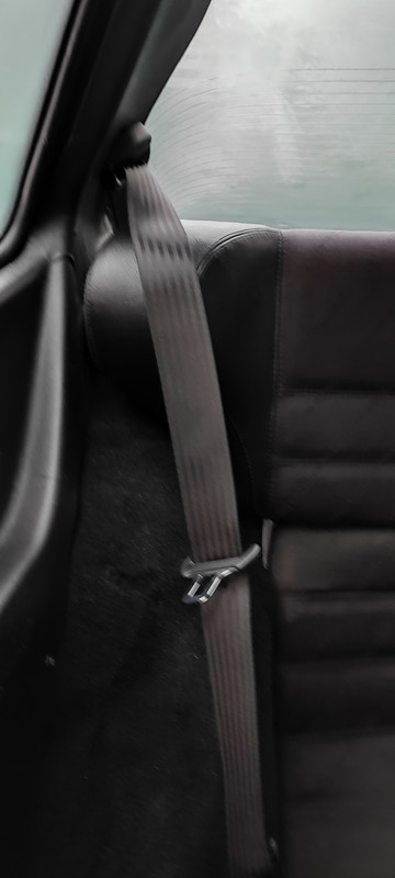

A z naprawdę ambitnych planów. Czas przerobić tył z pasów dwupunktowych na 3puntkowe aby bezpiecznie wozić dzieci, wykładziny już są, pasy i blachy zaraz będą w drodze.

Mam już nowe pasy z ASO, blachy do wspawania, śruby, zaślepki itd. 3 punktowe pasy wylądują z tyłu pod koniec roku, nie mam zdjęć, bo już wszystkie części są u lakiernika.

Wkłady lusterek powymieniane, są też zamontowane pasy 3-punktowe:

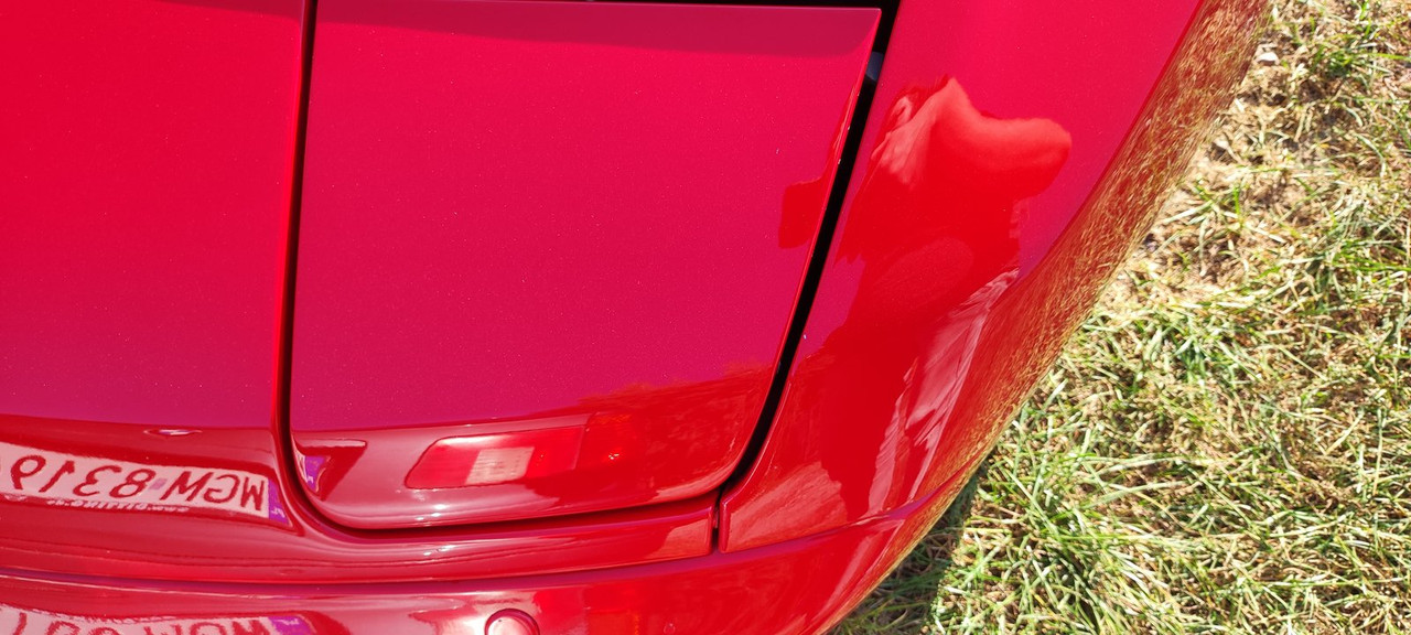

Auto dostanie niedługo nowe OE lampy tylne, bo prawa cieknie i stwierdziliśmy, że skoro trzeba wklejać no nowo, to wkleimy nowe, bo te są w mocno średnim stanie.
15. kwietnia też lusterka zostaną pomalowane na nowo.

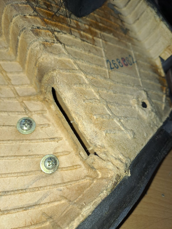

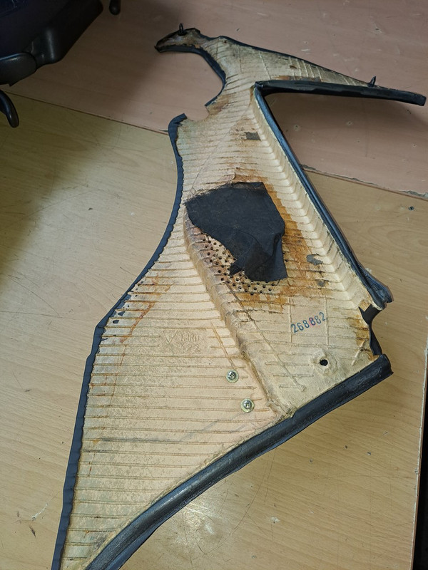

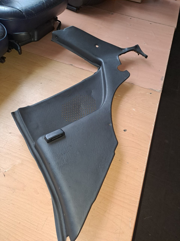

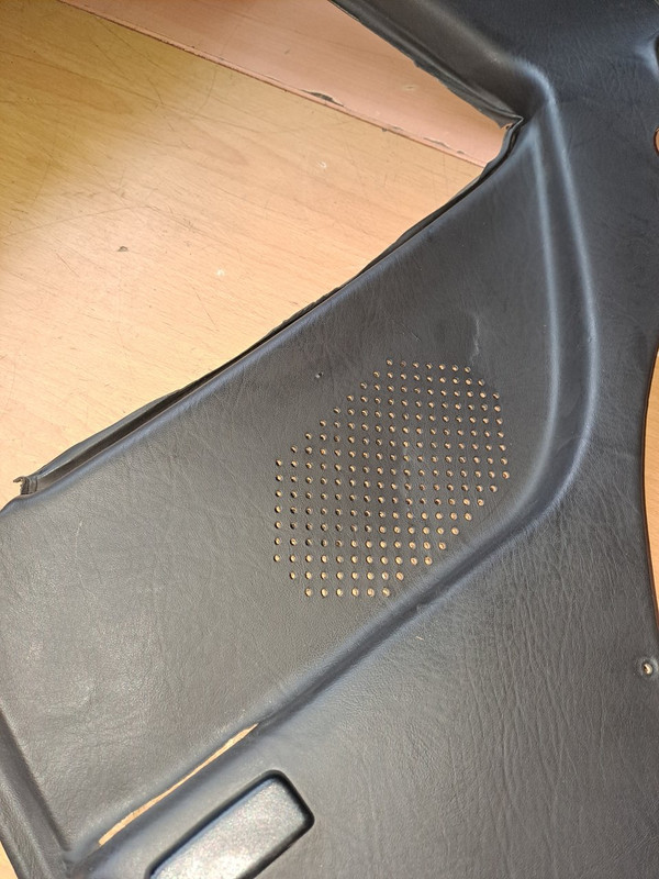

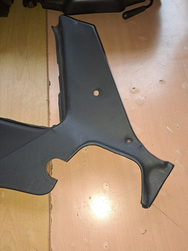

Pytanie retoryczne: Co trzeba mieć w głowie żeby coś takiego zrobić.
Któryś z poprzednich właścicieli zrobił dziury w prawym tylnym boczku tak jakby na jakiś głośnik.
Zamówiłem dziś boczek na zmianę. Ostatnio też pomalowałem ramiona wycieraczek.

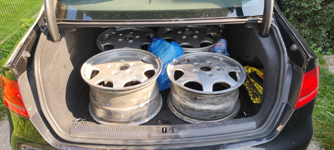

Ogarnąłem felgi i dekielki.
Przednie felgi to D90 8J, zaś tylne to D90 9J z 928 GT.
Przednie felgi to D90 8J od 944 S2, zaś tylne to D90 9J z 928 GT.
Na koła założone zostały nowe Pirelli P Zero Rosso N5 225/50/16 i 245/45/16 ze względu na rozmiar tylnej opony jest bardzo mało opon do wyboru. Jeżeli ktoś chce mieć z przodu i z tyłu ten sam model opon, to u nas na rynku ma do wyboru Nankangi, Pirelli bądź dwie wersje Yokohamy, jedne które nie kleją w ogóle, a drugie semislicki, stąd padło na Pirelli za fortunę, ale mam nadzieję że będą się dobrze sprawować. Oczywiiście, jak zawsze zakup u Gumisia, którego polecam.

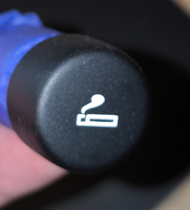

Kolejne zabiegi. Odnowiłem sobie zapalniczkę.
Jakby ktoś był zainteresowany jak zrobić by uzyskać taki efekt.
1. Zeszlifowana gąbką z papierem ściernym 600
2. Położony podkład do plastików
3. Położony lakier strukturalny Boll czarny, psikane z bliska(5-10cm), z daleka będzie gruba struktura.
4. Na to kalkomania z ebaya, ta na mojej zapalniczce to jeszcze kalmokania ze starszej serii, te nowe są chyba bardziej wypukłe(też je mam) ale nie jestem pewien, bo jeszcze tych nie kładłem https://www.ebay.com/itm/225551698181

Dodane dnia 30-04-2024 13:10
To trzeba na koniec jeszcze bezbarwnym zabezpieczyc?
