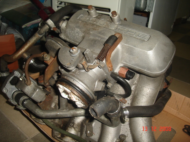

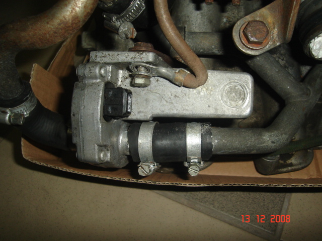

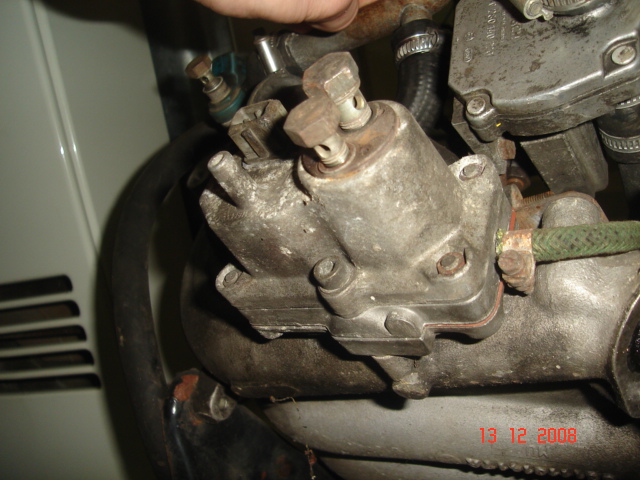

Dodane dnia 13-12-2008 17:23
Zrzucilem juz kolektor ssacy i powiem wam ze jestem w szoku... myslalem ze te silniki sa do siebie dosc podobne... BLAD! osprzet jest zupelnie inny! doslownie wszystko. - nie da sie nic podpasowac ze zwykledo 924. Inny kolektor ssacy, przepustnica chyba od 944, warm-up jest cisnieniowy (!). Jutro porobie zdjecia i wstawie.
Autor RE: 931 z Raszyna :)
Dodane dnia 13-12-2008 18:28
Czyli ogólnie duży problem jak coś się zrypie smiley
Do 924 kupisz wszystko szybko i tanio, z 931 może być duży problem.
Trzymam kciuki za jak najmniej problemów po drodze!
Dodane dnia 13-12-2008 18:54
Wklejam fotki kolektora ssacego:
Dodane dnia 13-12-2008 18:55
warm-up cisnieniowy
Dodane dnia 13-12-2008 18:57
zawor wolnych obrotow

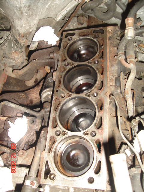

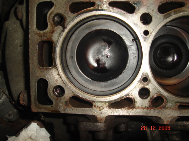

Dodane dnia 28-12-2008 21:14
No i silnik juz rozpolowiony. Usterek zadnych nie widac. Glowica cala, nie popekana, tloki od gory nie maja zadnych uszkodzen. Gladzie sa cale, widac nawet honowanie - maja tylko bardzo delikatne ryski nie dyskwalifikujace ich jako uszkodzone. Na oko wyglada to na pierscienie bo na tlokach sa slady zasysania oleju chociaz to bede wiedzial dopiero jak wyjme tloki czy np pierscienie nie popekaly. Ktos juz kiedys robil remont bo tloki sa na pierwszy nadwymiar czyli 87mm. Upierajac sie zeby zrobic wszystko tak jak nalezy mozna by sie pokusic o wymiane bloku zeby nie bylo rys bo pasuje ze zwyklej wersji ale to jeszcze do zastanowienia. Generalnie jest OK. Tloki ktore kupilem w stanach nie nadaja sie... sa z pierwszej serii turbo lub z turbo na rynek USA - maja wieksze komory i mniejsze sprezanie. Bawiac sie w tunning mozna zalozyc te odprezone i podniesc lekko cisnienie doladowaniasmiley ale na razie sciagne oryginalne tloki i zweryfikuje czy sa ok.
