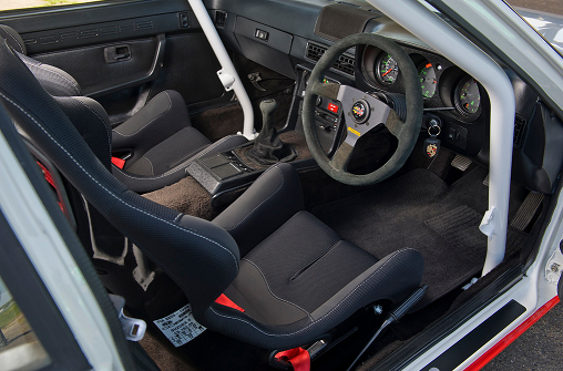

a szkoda. Chciałbym auta w stylu Club Sport, ale wiem że jak już wypruwać to
wszystko, każdy kilogram, może nawet gram. Inaczej zawsze będzie gdzieś z tyłu
głowy pojawiać się lampka że coś jeszcze mogłoby wylecieć. Tym bardziej przy
takiej iście szatańskiej mocy jak w 2.0 smiley Mimo że lubię pojeździć jakąś wyścigówką,
to też świetnie jest się przejechać autem w stylu Club Sport po mieście czy krętej
drodze w troszkę większym spokoju. To opis dwóch zbliżonych do siebie aut, ale
jednak dwóch. A na dwa mnie raczej nie stać, tym bardziej dwa auta okazjonalne.

Wydmuchanie tak jak piszesz też myślałem o Club Sport i to poważnie smiley ale tu znowu przychodzi temat, żeby wywalać i więcej i więcej. I to jest to.. najlepszym rozwiązaniem wg mnie albo zostajesz w serii i ścigasz się serią, albo zaciskasz zęby i robisz hardcorowy wydmuch. Złoty środek zwany Club Sportem może okazać się albo fajną zabawką która jeździ troszkę lepiej na torze i troszkę gorzej w trasie, ale znoście, albo będzie właśnie tymi cechami dokuczał że mogło by być na torze jeszcze lepiej, a w trasie jest gorzej niż było w serii. Dlatego nie decyduję się na CS. A kręci mnie Hardcorowy sprzęt, ale chcę też jeździć po mieście i krętych drogach na przykład Chorwackiego wybrzeża. Więc puki co seria i porządny zawias, wydmuchiwać nie chcę.
A co kiedyś?
JEŚLI - zaznaczam - będę miał środki na hardcore to będę podążał powoli w stronę repliki GTS, wyjadą wygłuszenia, tylna kanapa, zostanie dywanik, aż zdecyduję się na zakup bodykitu GTS - wtedy auto do części pierwszych, piaskowanie, klatka jak w GTS, dopasowanie kitu, czerwony lakier, zawieszenie szerokie, Fuchsy i zawias 5 śrub napisałem wcześniej - to właśnie z myślą podążania w stronę GTS. Może i na początku będzie jeździł na tych marnych 125 koniach, ale będę składał obok kolejny silnik, by w razie pomyłki nie zostać bez pieca. I tym samym spróbuję osiągnąć samochód, który będzie poniekąd hardcorem, może nie takim żeby wycinać podłogę itd., bo chciałbym, aby to było najwierniejsze jak się da i takim, którym będzie można pojechać na serpentyny do Chorwacji, czy nawet do nas na południe - też mamy ładne trasy smiley i takim, który bez kompromisów będzie mi się podobał w 100%. Nie skręcałby jak Hardcorowy wydmuch z plastikowymi podłogami, ze wszystkim co się da aluminiowym i poliwęglanowym, ale byłby repliką GTS ... fajnie by było .. kiedyś. Ehhh i tutaj znów się zaczyna.. może .. gdyby... Najpierw muszę wyremontować silnik! A to co tu napisałem, to będę do tego dążył. Nie szkoda, przód lipnie spasowany - był "waluny", jeszcze rocznik 77, a wersja po 82 roku smiley na GTSa jednak mi nie szkoda, ale na wydmuchę jest mi jakoś szkoda. No nic każdy ma swoje widzi mi się.
Qbak, więc moja opinia odnoście Club Sporta jest właśnie taka, że nie wiadomo co to będzie, z resztą półśrodki niby istnieją, ale zawsze im czegoś brakuje. Wóz, albo przewóz smiley SUV też miał być autem które radzi sobie w terenie i na drodze, a wyszło, że nie radzie sobie nigdzie. Musiałbyś przemyśleć, ale przede wszystkim ... musiałbyś wpaść do Lipy na browara smiley.

Wariant CS ma moim zdaniem jedną poważną przewagę nad wydmuszką: jest specyfikacją skończoną.
Wydmuszki ukończyć się nie da. Walcząc o poprawę osiągów nie można dojść do punktu: "w tym aucie nie chcę już nic poprawić".

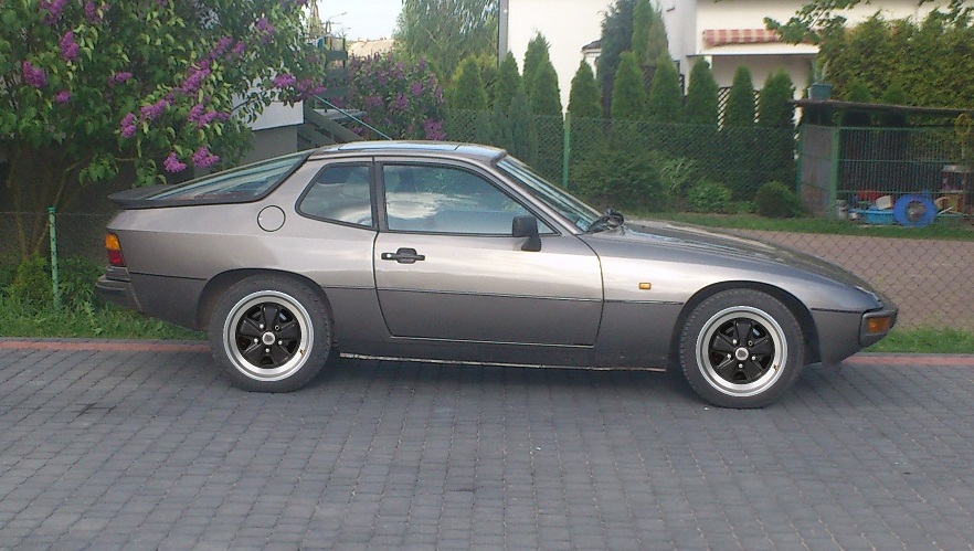

... myślę, czy te Fuchsy by podeszły smiley. Wielkość mniej więcej 16"
Edytowane przez Szarak Maryjusz dnia 19-05-2013 21:46
Autor RE: 924 "Szarak" Bydgoszcz
Dodane dnia 19-05-2013 21:51
nie pasuja... Za male ET chcac je zakladac do 5-cio srubowego zawieszenia z tarczami z przodu i z tylu..
Jest jednak opcja - mozna kupic tarcze na przod i bebny na tyl w rozstawie 5x130 (Tomek z transaxle chyba ma) i wtedy da sie zalozyc fuchsy z et 23 na hamulce 924
Postów: 1745
Dodane dnia 19-05-2013 22:01
Zostały wklejone po prostu na moje felgi z tym ET. Przed ich założeniem na pewno zakładałbym zawias 5 śrub od S, albo od turbo z tarczami tył więc byłoby szerzej. Faktycznie coś mi nie pasowało i to pewnie jest to ET. Nie wiem czy wejdzie na hamulce turbo, lub S, ale nad tym się nie głowię na razie. Chodzi głównie o wygląd teraz. Więc do poprawy szerokość.
Edytowane przez Szarak Maryjusz dnia 19-05-2013 22:02

Ale obecnie można kupić niezłe repliki Fuchsów w "znośnych" cenach, w różnych wielkościach i z różnym ET, więc to nie powinien być problem.
Dodane dnia 19-05-2013 22:52
Ale fuchsy z et 50+ wygladaja co najmniej kiepsko jeśli nie tragicznie...
Edytowane przez michal928 dnia 19-05-2013 22:52
Dodane dnia 19-05-2013 23:01
Michał pewnych rzeczy nie przeskoczymy... smiley poza tym da się założyć jakieś fuchsy do turbo to da sie i do 924.

PIeszczoH strzał w 10! tematu o tym aucie szukałem smiley. Zgadza się... fenomenalne auto. I tak jak mówi Michał928 szerzej wystawione, a do tego jeszcze popularnie zwana "gleba" i będzie pasić. Tylko przy 7" 205 wystaje z przodu na zawiasie turbo, sprawa znów do przemyślenia. I jeśli bym miał zakładać Fuchsy to nie na zawias 924 n/a. Turbo, albo S. Fuchsy i bęben z tyłu - trochę mi się to gryzie na duszy, poza tym hamulce o wiele lepsze przydadzą się przy lepszych oponach.
http://www.garaget.org/?car=160275&image=2530562
Tutaj jeszcze turbinka na CC, też dobrze. Ale CC są chyba tylko 15", ja się napaliłem na wymiar 205/50/R16.
BTW. ma wypasione najazdy smiley też chcę takie
BTW bis. mam mniej pordzewiałe zwrotnice i sanie od niego smiley trochę się uspokoiłem ze swoją rudą

poczytaj dokładnie ten wątek, albo napisz do niego PW,
to bardzo miły człowiek i odpowiada na pytania ... smiley
a jak widać po późniejszych zdjęciach coś z tymi felgami zrobił, albo założył inne węższe które lepiej pasują... albo zebrał materiał od wewnętrznej strony... albo jeszcze coś innego.
generalnie mówią, że duży negatyw to da się, ale bez to będzie obcierać.
ps. przyjrzyjcie się jak mu felgi odnowili... zdaje się, że zgodnie z fabryką rant jest pociągniety nożem "diamond cut"... ślicznie to zrobione.
ps2. Ja mam felgi 6 albo 6,5 cala na 15" z et 36 takie od 911.. i jak je założysz na przód to w ostrym zakręcie opona standardowa obciera, bo się ugina.
ps3. chyba kupił camber plates i pochylił mocno koło i twierdzi, że dało radę...
