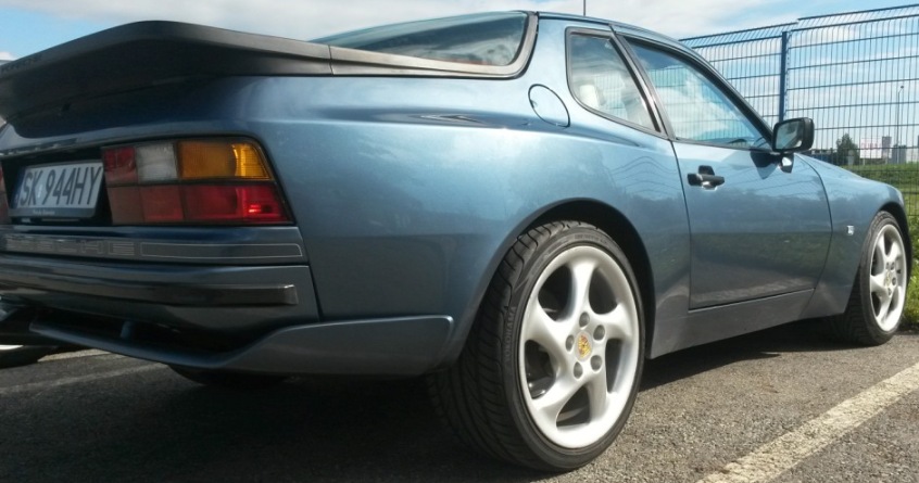

Dawno mnie tu nie było, ale jako samozwańczy skryba coś skrobnę.
Z okazji wyjazdu na wakacje i nie użwania Prosiaczka auto pojechało do blacharza. Miałem powierzchowną korozję na progu od strony kierowcy i pęknięty kit smiley na błotniku lewy-przód. Fachowiec połatał i jest nieźle. Przy okazji poustawiał szczeliny na jakieś takie bardziej akceptowalne dla oka i wypolerował cały lakier.
Nadal nie jest idealnie, niektóre szczeliny wymagają "głębszej" ingerencji w auto, żeby były prawidłowe. A polerownie nie tylko wyciągnęło z koloru głębię i blask. Także wszystkie niedoskonałości lakieru smiley
Za jakiś czas należało będzie pomyśleć nad rozłożeniem auta, prawidłowym poskładaniem i polakierowaniem całości. Za kilka lat smiley
Zdjęć brak, nie było mnie.
Edit: pogoda się zrobiła, to i zdjęcie po polerowaniu się zrobiło.

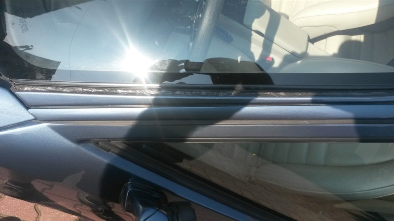

Mam za to inne zdjęcia.
Miałem źle wstawioną przednią szybę. Szpara między szybą a słupkiem A od strony pasażera była ciasna, a od strony kierowcy za duża. I nie było uszczelki.
Uszczelkę nabyłem drogą kupna, ale przez te nierówne szpary od strony kierowcy uszczelka załamywała się i wpadała między słupek a szybę smiley
Próbowałem to ratować jakimiś masami uszczelniającymi, ale nic to nie dawało, a wyglądało kiepsko.

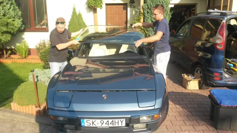

Więc przyszedł czas na kawalerię.
Fachowcy wycieli szybę z auta i wstawili ją na nowo. Prosto i z uszczelką.
Przy okazji wyszło, że poprzednie wstawianie było trochę nie fachowe (z tym, że padły inne słowa). Szyba była trochę obsmarkana klejem, jak również ramka na aucie była trochę tym klejem pobrudzona. W nadziei, że się to połączy.
Nie połączyło się do końca. W wielu miejscach były szpary. Jak mi się woda do środka nie wlewała to w sumie nie wiem.
Teraz mam niby dobrze, a na pewno ładnie smiley

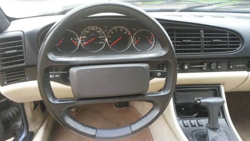

Dzięki temu, że Jarzyna wreszcie garaż posprzątał mam wreszcie uczciwą kierownicę smiley
P.S. Dlaczego niektóre kierownice mają na klaksonie napis PORSCHE, a ja nie mam???

Jarzyna sprzedał Ci podróbe ... smiley
może to wynika z tego że kolor tego klaksonu jest też inny niż reszty kierownicy, i może poprostu napis jest pod spodem ...
tapicer poszedl na skróty

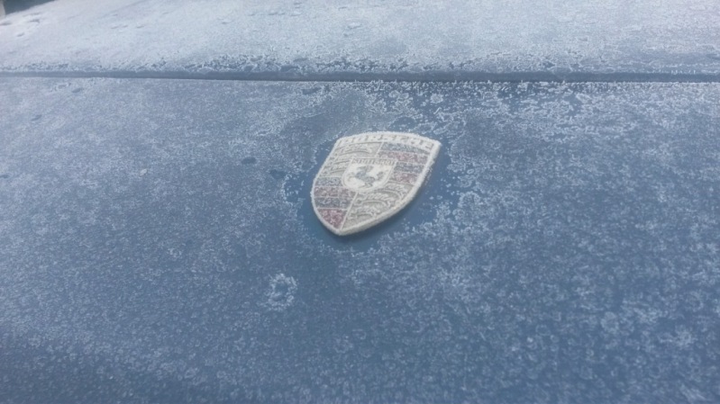

Oddałem Prosiaczka do mechanika w związku z dwoma problemami jeszcze jak zimy nie było. Nie poganiałem, bo dla mnie sezon właściwie się już skończył. Właśnie odebrałem i takie ładne zdjęcie mi się rano pstryknęło.
W Prosiaczku pocił się blok silnika. Niby wycieku nie było, ale blok ciągle olejem zabrudzony. Zostały usunięte potencjalne zagrożenia wycieków: przewód olejowy między skrzynią biegów a chłodnicą (sparciały), uszczelka pod czujnikiem ciśnienia oleju i coś tam przy filtrze oleju. Zapomniałem co smiley
Druga sprawa to gubienie płynu chłodzącego. Pisałem już o tym w innym temacie. Ponieważ podejrzana była nagrzewnica (latem nie ubywało, jak się zrobiło zimno zaczęło ubywać) został rozgrzebany cały układ, łącznie z wyciąganiem nagrzewnicy i jej próbami ciśnieniowymi. Niestety (?) wszystko szczelne. Mały wyciek został zlokalizowany na pompie wody. Dzięki Tomkowi z Transaxle mam założoną nową pompę wody.
Testy na wiosnę, korzystając z pogody Prosiaczka wywiozę na zimowanie.

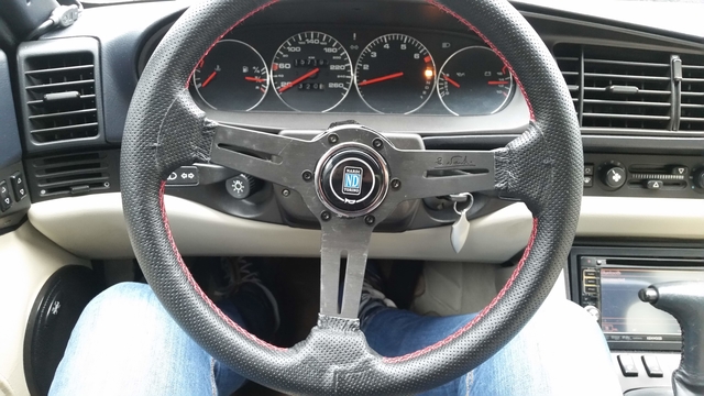

- oryginalna kierownica, co to się ją przed chwilą chwaliłem mocno drżała (tzn. przycisk klaksonu drżał). Więc przy okazji nabyłem drogą kupna Nardi Torino. Już nie jest oryginalnie, ale za to jest cicho,

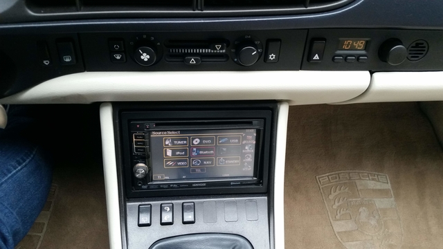

Już na poprzedniej fotce widać, popełniłem też zbrodnię w postaci radia 2DIN. Wyciągnąłem takie z moich zapasów nienaruszalnych. Epoka się trochę rozjeżdża, ale nie dużo - auto mam z 1989 roku, radio jest 2000 - któryś, ale początek.
Jest bluetooth, nawigacja trochę (bardzo) nieaktualna i milion ustawień podświetlenia, także w miarę do reszty Prosiaczka dopasowałem.
Zimą mam plany na regenerację deski, bo jest popękana.
A poza tym to jeżdżę, nawet więcej niż zakładałem przed kupnem. Taki sobie daily car z Prosiaczka zrobiłem - nadaje się smiley

Kierownica fajna radio już nie smiley

To jest ori kierownica Nardi ? wygląda na jakąś kombinacje...

Jeżeli pod przyciskiem klaksonu w oryginalnej kierownicy są połamane tulejki
i dlatego drży to łatwo je wymienić i nie są drogie smiley Oczywiście to tak na półkę,
bo teraz jak masz drugą to mniej potrzebne.

Kupiłem wprawdzie nówkę, w pudełku, z jakimiś akcesoriami, ale na rynku wtórnym. Więc po Twoim poście zacząłem się zastanawiać.
Pogrzebałem trochę i jest tego dużo, np tutaj: https://sg.carousell.com/p/nardi-torino-original-steering-wheel-113450438/
Chyba oryginał....
