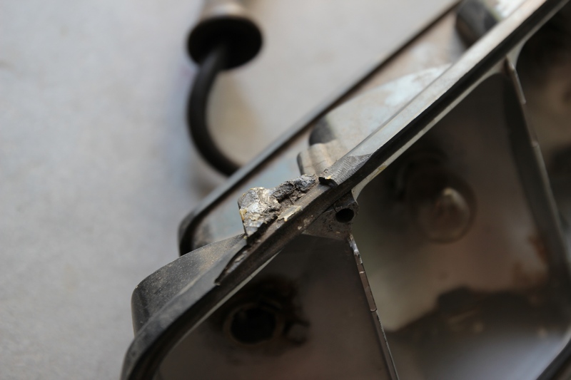

Jak już się chwaliłem w innych postach auto obecnie ma przegląd i może szaleć po polskich drogach. Poprzedzone to zostało zabawą związaną ze zdejmowaniem zderzaka.
Głównym powodem zdjęcia zderzaka był zerwany uchwyt lewej lampy oaz ogólne problemy ze świeceniem - czasem stuknięcie w lampę pomagało a czasem nie.
Zostałem uprzednio ostrzeżony przez Długiego żeby wybić sobie z głowy pomysł ściągania zderzaka i zrobić wszystko aby rozwiązać problem w inny sposób. Nie posłuchałem ...
No i faktycznie dość niewygodna operacja a szczególnie po stronie wlewu paliwa gdzie jest utrudniony dostęp do śrub. Dodatkowo odkręcenie możliwe było jedynie kluczem rurowym. Jedna śruba okazała się oporna na klucz i trzeba było usunąć ją dremelem.
Po zdjęciu zderzaka ukazał się klosz lampy z wyrwaną śrubą.

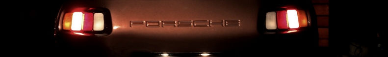

Korzystając z podręcznego zasobnika części wymieniłem klosz na lepszy, oczyściłem styki w obu kloszach i światła wróciły. Większy problem był z oświetleniem tablicy rejestracyjnej. Oczyściłem styki, wymieniłem końcówki przewodów, żarówki. Nowe szkiełka dałem (również z zasobnika części) .... i nic. W końcu okazało się że padł bezpiecznik smiley

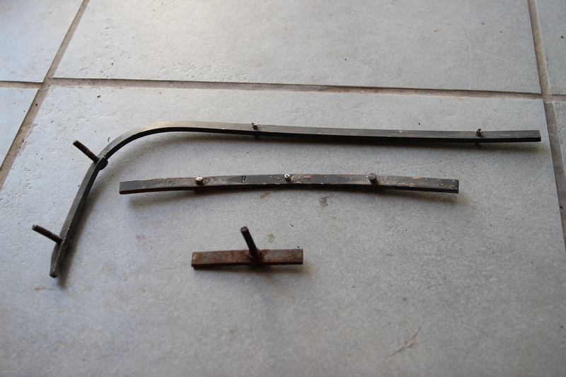

Tak że mając wszystkie światła można było przystąpić do ponownego montażu. No i znowu problem bo co zrobić z upiłowaną śrubą ?
Konieczne było wybicie resztek śruby i wstawienie nowej. Nowo wstawioną śrubę trzeba obspawać aby się nie obracała. No i tu się pochwale że pierwszy raz spawałem smiley Spawarka leżała, czekała i się doczekała.
Mając naprawione elementy przedstawione na fotce poniżej można było ponownie zamontować zderzak. Tutaj bardzo ważna uwaga:te elementy muszą dokładnie pasować do karoserii a szczególnie ten zakrzywiony. Brak dopasowania jest widoczny w postaci źle układającego się zderzaka.

Co tu mówić. Po prostu jest pięknie.

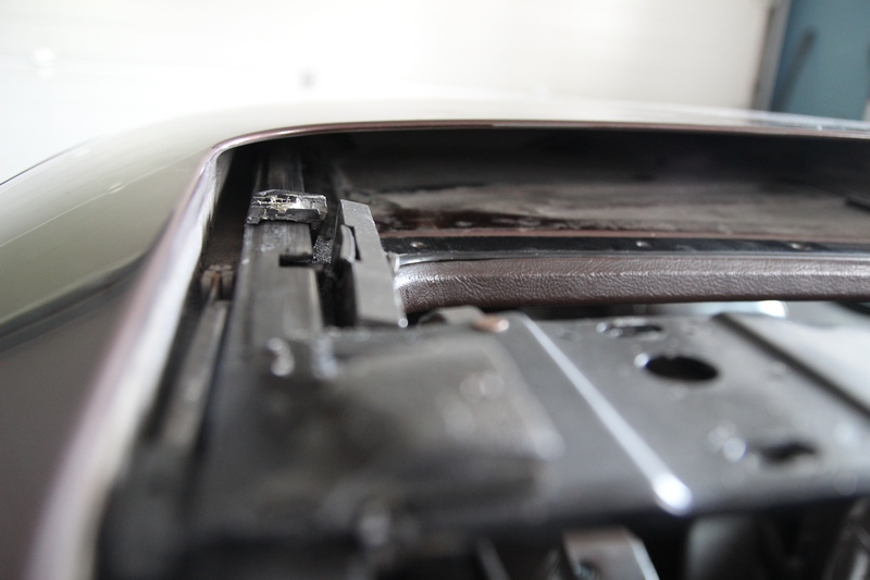

I oto przyczyna nie działającego szyberdachu - pęknięty element cięgna.

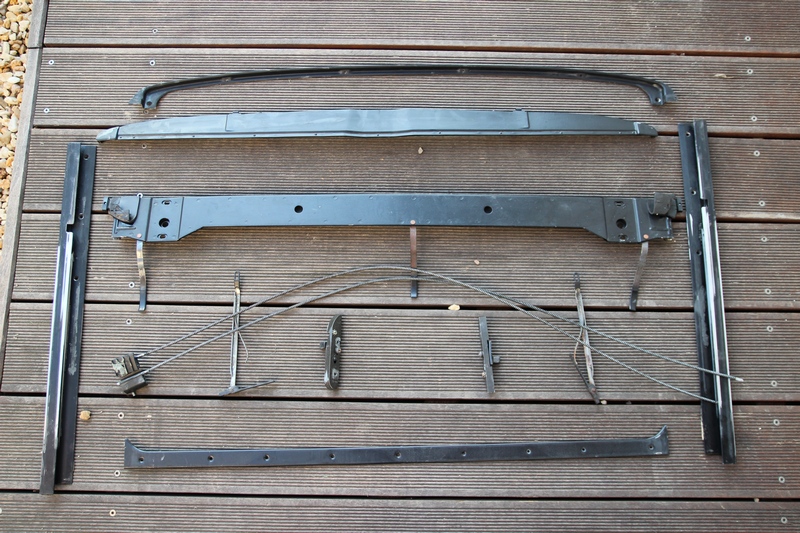

Przy okazji wyciągnąłem wszystko aby oczyścić i nasmarować na nowo.

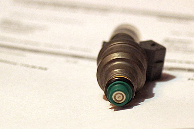

Założyłem nowy komplet wtrysków Boscha o numerze 280 150 461. Nie są to dedykowane wtryski ale mają zbliżone parametry. Ciekawostka je tzw "4 hole design" czyli nieco odmienna końcówka wtryskiwacza z 4 otworami. Nie zanotowałem jakiejś spektakularnej zmiany zachowania aczkolwiek mam jakieś odczucia że w pewnych momentach jest znacznie lepiej. Ale może to siła sugestii.
