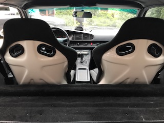

Do Białego Kruka trafił przedostatni element statystyczny, oczekiwany od 9 miesięcy. smileysmileysmiley

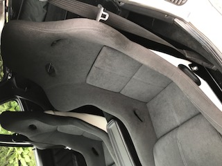

Plecki umięśnione smileysmiley

piękne !!!! czyli dopadłeś tapicera smiley
Autor RE: Kryptonim "Biały Kruk"-968TS
Dodane dnia 01-09-2017 18:37
Olo, połowicznie. Robotę kończyłem w Mirco Skoczów. Od Ręki.

Zajebiście Tomku.
Wiem ile zdrowia i nerwów kosztowała Cie decyzja, że będą te fotele i basta za co pełen szacun.
Tym bardziej cieszę się, że w końcu temat foteli załatwiony smiley

Wyglądają perfekcyjnie i ... " bojowo " smiley

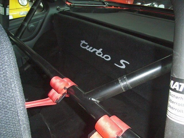

To był ważny element układanki, stylistycznie został tylko taki mały fajansiarski bajer- napis na oparciu tylnym

o panie, a będzie takiej ozdoby więcej sztuk dostępnych?

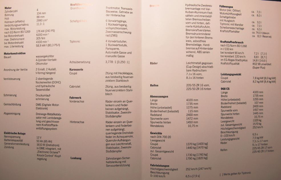

Jest kiepsko ale w sumie nie najgorzej. Dzisiaj pojechałem w końcu na wagę, ponieważ projekt właściwie kompletny a brakujący haft ze zdjęcia powyżej bilansu ostatecznego nie zachwieje. Wynik masa całkowita 1340kg przy ok 25litrach w zbiorniku i pełnym wyposażeniu w koło zapasowe, klucze, kompresor. Specyfikacja podaje,że 968TS ważył 1300kg. Ponieważ mój ma pozostawioną klimatyzację oceniam,że jakieś 25kilo nadwagi jest usprawiedliwione czyli zostaje 15kg... nie wiem jak zapatrywać sie na paliwo w baku czy 25litrów należy odjąć od masy...może ktos ma wiedze jak konfigurowane jest auto do masy homologacyjnej ile paliwa, czy płyn do spryskiwaczy do pełna(6,1litra). Porównanie z kanarkiem. Kan 1225kg-przód 630 tył 595 Biały Kruk 1340 -przód 690 tył 650.

Tona nie wiem czy dane techniczne, które załączam pomogą ale w prawym górnym rogu są średnie ilości płynów w 968. Różnie piszą w internecie od pełnego baku przez 10l to pustego jeśli chodzi o wagę "curb weight <= Leergewicht".
