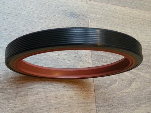

Ważny jest też uszczelniacz - najlepiej jak ma "żeberka" na całej powierzchni, a nie tylko na połowie.
W bloku jest podcięcie do wyjęcia starego uszczelniacza, jak dodrze wyczyścisz powierzchnię i dasz uszczelniacz tylko z żeberkami do połowy, to będzie uszczelniał tylko na jednym ząbku - wyciek pewny.
Elring robi uszczelniacz z żeberkami na całej grubości.

Tomek dodał/a następującą grafikę:

Dzięki. Założyłem nowy od Qubaka. Ale mechanik pierwszy raz miał do czynienia z tym silnikiem. A masz uszczelniacz na stanie?
O pojawiło się zdjęcie czyli masz na stanie.
Zaraz sprawdzę na Twojej stronie.

Witam , czy oryginalny uszczelniacz jest cały z żeberkami , to najlepszy wybór ? Marcin

Tomek jak wyżej twierdzi że tak. Ja przy wymianie sprzęgła wymieniałem uszczelniacze. Założyłem Febi. Z tył mi nie ciekło, ale była okazja do wymiany. Po wymianie pojawił się wyciek.

Nigdy nie widziałem oryginalnego - kiedyś z kimś rozmawiałem i twierdził, że trafiają się z całe i do połowy z żeberkami.
Można też założyć dwa węższe, które mają żebrowanie na całej powierzchni.
