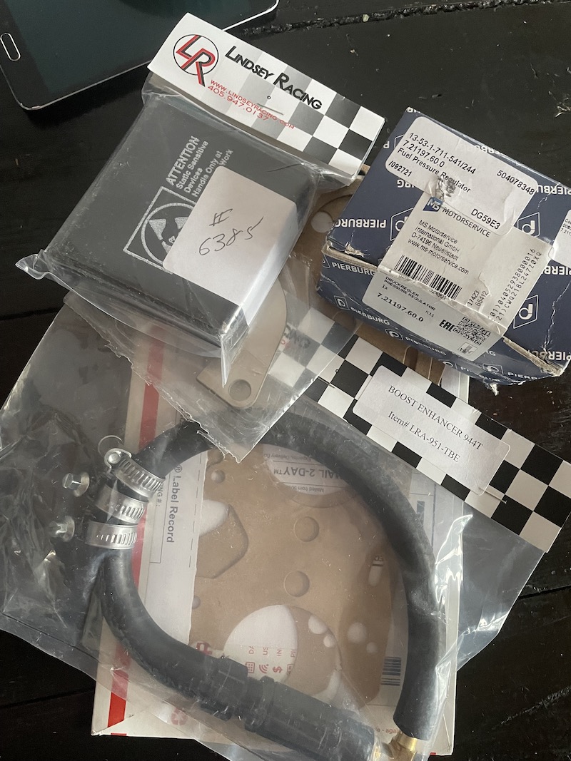

Dodane dnia 08-12-2021 23:52
Przyjechała paczucha zza wielkiej kałuży...
