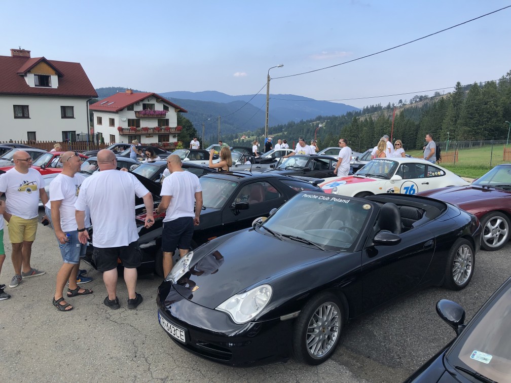

996 pojechało na korektę wydechu do MG Motorsport. Tam, w ramach gwarancji, wymienili całe środki obu tłumików i wreszcie jest tak jak miało być. Wydech przetestowałem tydzień temu na imprezie PFC w Beskidach (foto) i testy zdał na 6. Buczenie zniknęło, auto bulgocze przy odjęciu, fajnie ryczy - po prostu bajka.

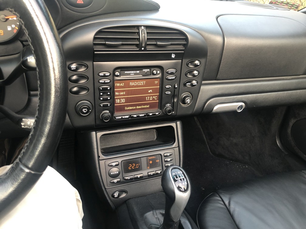

Dziś pożegnałem się z PCM. Ostatnia przejażdżka.
Wrzucam foto poglądowe - tak jest aktualnie. Nie ma już napędu DVD, jest za to półeczka. I akurat tej półeczki będzie mi brakować bo okazała się przydatna na różne drobiazgi (pilot, telefon itp).

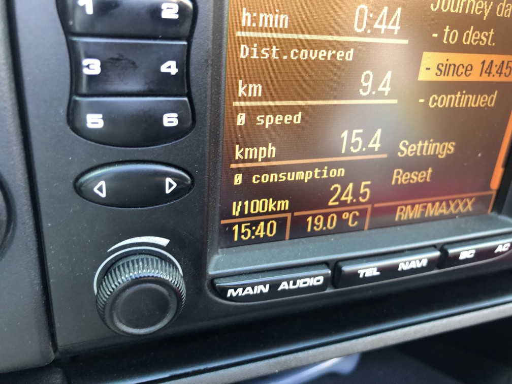

I dziś uzmysłowiłem sobie, że jest w sumie TYLKO jedna rzecz, której mi będzie brakować z PCM - wskazania komputera pokładowego. Choć w sumie może lepiej, żeby nie oglądać takich liczb.
Póki co mój rekord w 911 w krakowskich korkach smiley
A wczoraj to pobiłem chyba swój rekord absolutny - trasę 16km przejechałem w 1:40. Spalanie w Cayenne wyszło 18 - w 911 byłoby na bank pod 30... Miasto do jazdy na codzień jest koszmarne.

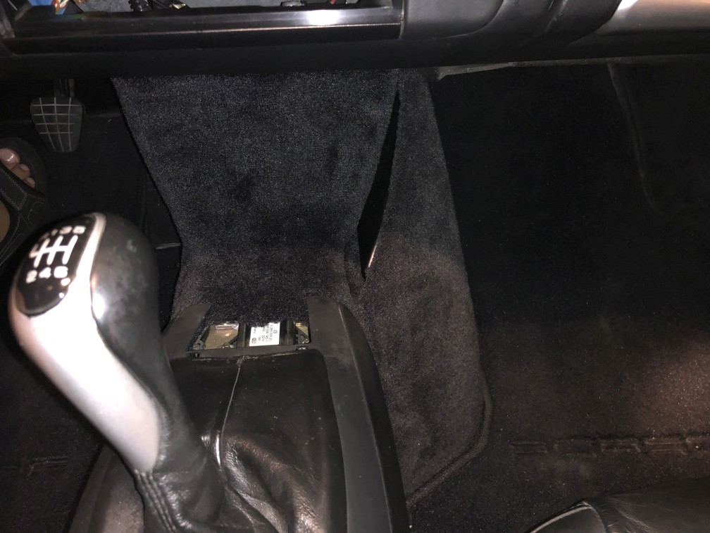

996 już po serwisie.
Założone nowe parowniki klimatyzacji (stare po wyjęciu dosłownie rozpadały się w rękach). Kupa syfu pomiędzy chłodnicami. Było to już kiedyś czyszczone ale bez rozebrania chłodnic chyba nie da się tego zrobić dobrze.
No i zlikwidowana dolna konsola z przeniesieniem panelu klimatyzacji, przycisków grzania. Proces ogólnie bezproblemowy poza oczywiście jednym przeoczonym "szczegółem". Tak się złożyło, że wszystkie poradniki w necie opisywały taką przeróbkę w autach coupe.
A u mnie jest cabrio.
I jest problem.
A problem nazywa się subwoofer!
W cabrio jest w nogach pasażera, w coupe jest za siedzeniami z tyłu. Kompletnie umknął mi ten fakt. Niestety po zamontowaniu oryginalnej tapicerki pojawiła się szczelina, z którą trzeba będzie coś zrobić. Zdjęcie poglądowe poniżej. Brakuje jeszcze klapki na tunelu - ale już jest zamówiona.
To zostaje mi jeszcze tylko nabić klimę, zamontować radio i powoli myśleć o zakończeniu sezonu.
Zdjęcia całościowego nie daję póki co (brakuje jeszcze radia).

zadam głupie pytanie - rozumiem że walczysz o więcej miejsca na nogi / wygodniejszą pozycję za kierownicą ????
bo zastanawiam się - po co taka przeróbka
Autor RE: Piterson - 996 C4 Cabrio 2002 i 997TT 2006
Dodane dnia 12-09-2019 10:17
Kawałek weluru czy tam ori wykładziny z allegro załatwi sprawę smiley
Przeróbka jest świetna.. sam mam tą dużą tapicerkę do zrobienia tego modu tylko jakoś mi czasu brakuje.. ostatnio u Kajetana w arbuzie znów oglądałem i ta cała deska robi się bardziej oldschoolowa.. no i więcej miejsca na nogi..

Hmm, dobre pytanie. smiley
Sam się czasem zastanawiałem po co to robię. Taki kaprys smiley
Nazwijmy to walką z kompletnie bezużytecznym PCM - z niedziałającą nawigacją i zmieniarką (zresztą niepotrzebnym kompletnie i jednym i drugim). Irytowało mnie to od zawsze. Niby poważny duży sprzęt, a funkcjonalnie zredukowany do samego radia. Tak więc główną decyzją było pozbycie się PCM i włożenie nowoczesnego fajnego radia (ale zdecydowanie 1 din). I tu były dwie opcje - zostawić konsolę tak jak jest (i dołożyć kolejną półeczkę) albo iść na całość i wywalić dolną część. Ponieważ ta druga opcja bardzo mi się spodobała wizualnie, decyzja została podjęta.
A że miejsca na nogi jest o wiele więcej, to oczywistość.

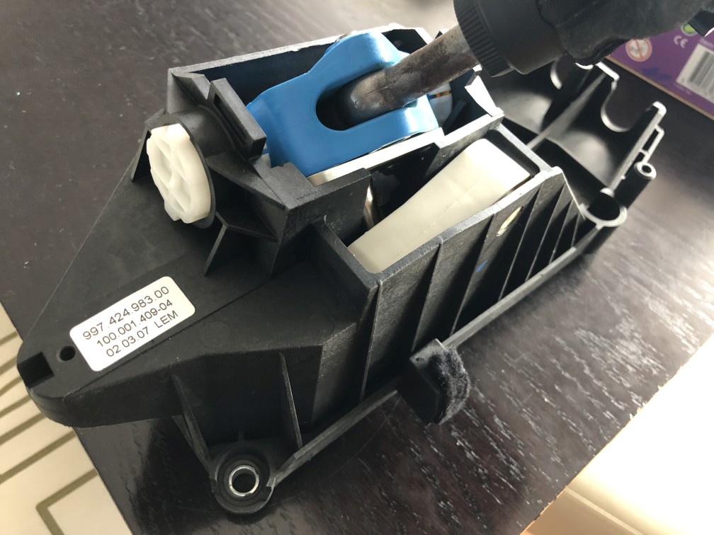

Najpierw o 996.
Klima nabita, wieje lodem - jest ok. Radio póki co nie zamontowane - czekam jeszcze na tapicerkę żeby zrobić wszystko za jednym zamachem.
Ale jeszcze jedna rzecz nie dawała mi spokoju i wreszcie udało się znaleźć rozwiązanie.
Zawsze po przesiadce z 996 do 997TT byłem zachwycony zmianą biegów w 997 - taki krótki, twardy, konkretny skok z oporem i klikiem. A w 996 dla odmiany zmiana jak w autobusie.
Poczytałem trochę i okazało się, że mechanizmy lewarka są identyczne w 996 i 997! W dodatku w 997 były opcjonalne fabryczne shortshiftery, ewentualnie można było do każdego auta założyć takie cudo jak mechanizm z 997.2 GT3/GT2. Po otrzymaniu informacji na temat cen tych mechanizmów emocje zdecydowanie opadły (normalny short niecałe 2k, ten z GT3 prawie 2.5k).
Ale przez przypadek wchodząc na alle wpadł mi w oko mechanizm z 997... Z podanymi numerami... Tak, fabrycznego shortshiftera smiley W cenie standardowego. No i już go mam i nie mogę się doczekać pierwszych testów. smiley

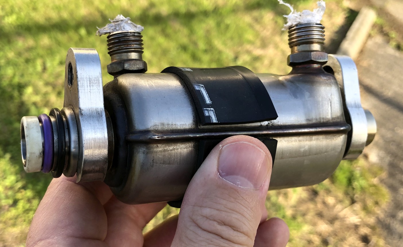

No to jeszcze słowo o 997.
Auto stoi na serwisie. Większość prac jest już zrobiona (w tym wymiana intercoolerów na większe z 997.2 GT2 smiley ) - pełną listę podam jak skończymy.
Czekamy na jedną "pierdółkę" przez którą nie działa klima. Obstawiałem parowniki a padło u mnie coś co praktycznie się nie psuje. Niestety naprawić się nie da, używek w całej PL nie ma (obdzwoniłem chyba wszystkich ludzi z częściami w PL) więc została niestety tylko nówka. W ogóle z używkami do 997TT jest dramat - strach pomyśleć co byłoby, gdyby przytrafiła się konieczność większego remontu. Ceny w serwisie za cokolwiek powalają...
I tu szarada - kto zgadnie co to za część?
Dodane dnia 22-09-2019 07:59
chłodnica paliwa.
W życiu bym nie zgadł! smiley

Chyba osuszacz ale oczywiście niestandardowy.

W moim 996 biegi chodza dokladnie tak jak opisales dla 997, jak z shirtshifterem, wiec to moze poprostu zurzyty mechanizm.

Tona, w 928 też jest chłodnica paliwa wpięta w układ klimatyzacji (od MY 1983).
