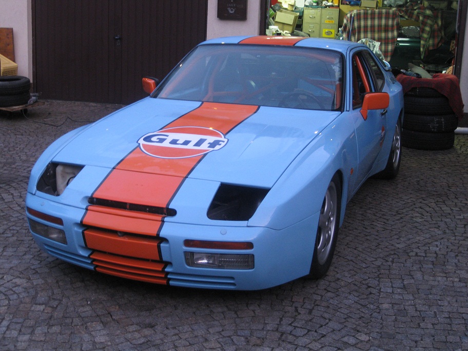

Wreszcie zaczyna być trochę chociaż widać o co chodziło od początku w całym zamieszaniu. Z efektu "prawie końcowego" muszę przyznać, że jestem zadowolony

No i mordka która ciągle trochę niekompletna i wymaga jeszcze drobnego pasowania ale wszystko jest na dobrej drodze

To malowanie jest obledne,gdybym nie kupil jakis czas temu pewnego auta do sciagania sie w nastepnym sezonie to zapewne ulokowalbym srodki w ta wlasnie maszyne. Byles z nim moze na wadze i na hamowni?

Widziałem na żywo smiley
Auto naprawde wyglada mega profesjonalnie i bojowo.
Tylko felgi przydałoby się pomalować w jakiś bardziej hardcorowy kolor...

Wizyta w warsztacie celem ustawienia geometrii skończyła się PRAWIE pełnym sukcesem tzn. zbieżność z leciutkim plusikiem kąt pochylenia przód 2 stopnie tył 1.4
Niestety przyrząd bodajże Hunter Hawk Eye używany przez warsztat miał mocowania uniemożliwiające zmierzenie kąta wyprzedzenia sworznia.
Ale i tak jestem zadowolony autko "zaczęło jechać" aż miło - oczywiście w ramach obowiązujących przepisów o ruchu drogowym smiley
Coś jednak czuję, że jak tylko nabiorę trochę pewności to będę musiał wybrać się na którąś z niemieckich autostrad smiley

Geometria super - też tak chciałbym smiley Kurcze co u mnie jest skopane że mogę najmniej -3 stopnie - za nisko, brak drążków, krzywe wahacze (ale oba???)? Trzeba będzie pomyśleć przed następnym sezonem...
