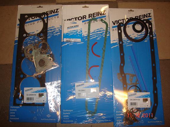

I ostatnia fotka - komplet uszczelek do skladania silnika.
Na dniach powinny ruszyc juz prace ze skladaniem dolu silnika.
