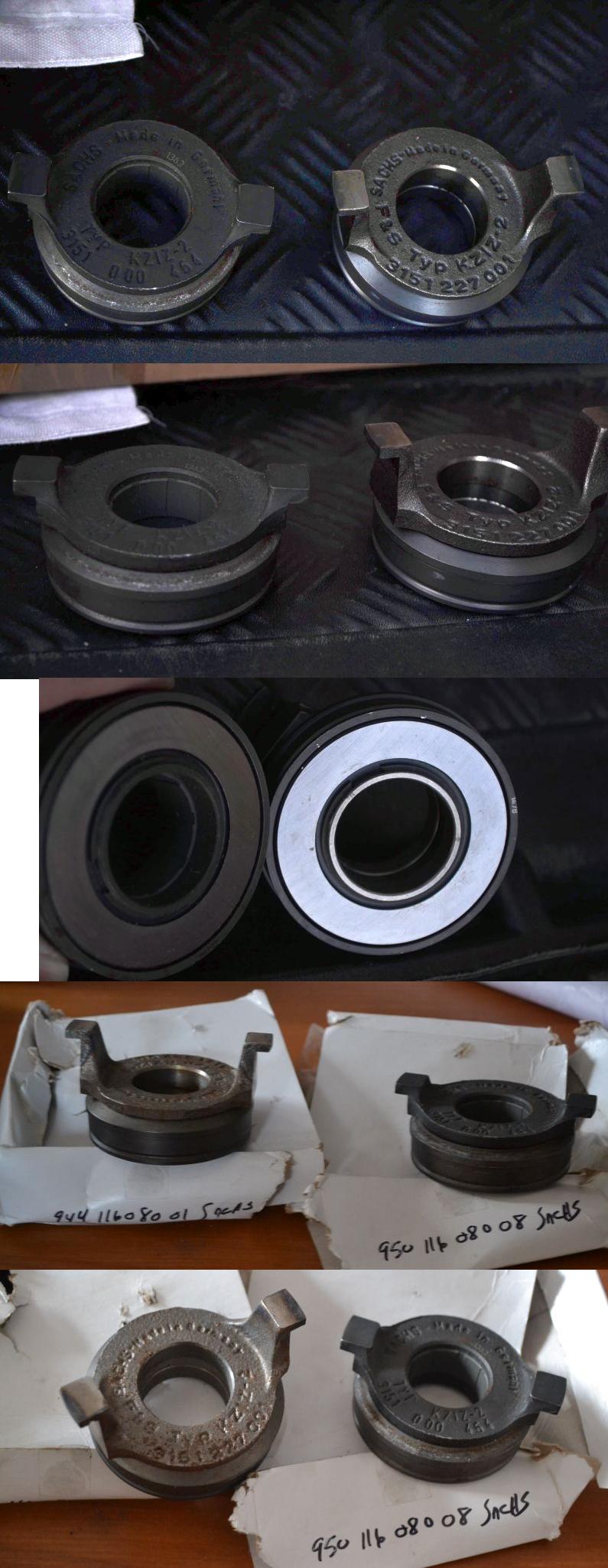

Autor RE: Piterson - 996 C4 Cabrio 2002 i 997TT 2006
Dodane dnia 30-03-2020 11:49
Doszło i łożysko - Sachs numer 3151 227 001
Próbowałem znaleźć, czym się różni od tego 000 464 ale nie mogę na nic konkretnego wpaść.
Patrząc na stronę FVD widzę tylko, że w standardowych zestawach jest to z końcówka 646 a w tych mocniejszych 001 - czyli pasowałoby, że jest wzmocnione.
Dodane dnia 31-03-2020 23:25
I dokonaliśmy testu porównawczego smiley
5 fotek.
3 pierwsze z góry to po lewej moje, po prawej Pitersona.
2 u dołu do wszystko moje smiley
I tak.
Moje łożysko 950 116 080 08 / 3151 000 464 to standardowe łożysko do 996tt/997tt/964/993 - przeznaczone do zestawów z tarczami sprzęgieł z tłumikami drgań / sprężynami.
Są one wyższe od tarcz bez tych tłumików.
Łożysko Pitersona to 3151 227 001. Znane też jako 944 116 080 01.
Było w: 968 (tak!), oraz modelach serii GT w 996 i 997 (gt3, gt2). Prawdopodobnie też w 964/993 RS unsw.
Oczywiście w tych autach montowano tarczę sprzęgła bez tłumików drgań.
Podstawowe różnice:
- "nóżki" łożyska są wyższe w 3151 227 001 niż 3151 000 464
- bieżnia wewnętrzna łożyska w 3151 227 001 jest gładka, a w 3151 000 464 ma kilka frezów wzdłuż
- średnice łożysk są (najprawdopodobniej) te same
Czy są współzamienne? No chyba raczej zgaduję że wątpię smiley
Ponieważ łożysko Pitersona wydawało mi się z wyglądu znajome. To wróciłem do domu. Poszukałem. I znalazłem takie samo.... smiley
(szukać musiałem też cichego wydechu do czerwonego wiatraka, bo mnie wypędzili za hałas sprzed dwóch OSKP smiley , ech... )
Piotrek, wrzuć potem fotki starego sprzęgła po demontażu. Chcę zobaczyć ten błękit spieczonego docisku! smileysmiley
