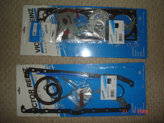

Dodane dnia 21-01-2009 13:08
Dzisiaj przyszly 2 komplety uszczelek od transaxle.istore - pieknie zapakowane. smiley Kolejne problemy z czesciami - brak filtra paliwa i swiec zaplonowych... Tylko na zamowienie i to z wielkim bolem. cena 1 swiecy to 35zl... 4 razy drozsze niz do wolnosacego...

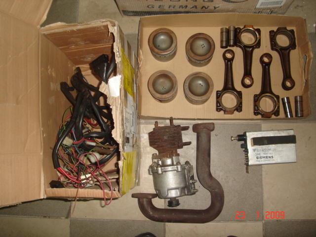

Dodane dnia 23-01-2009 12:53
Wlasnie dzisiaj dotarly czesci do silnika z Anglii. Komplet tlokow, korbowodow i sworzni, zawor wastegate i rura J-pipe, wiazka elektryczna jako dawca pinow dla mnie i kolka oraz komputer do turbo kolka. Zaczynam powoli skladanie auta - potrzebuje jeszcze blok w nominale bo ciagle go nie moge dostac...

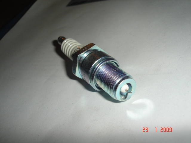

Dodane dnia 23-01-2009 12:55
Wklejam fotke zakupionych swiec do turbo - sa inne niz w wolnossacym...

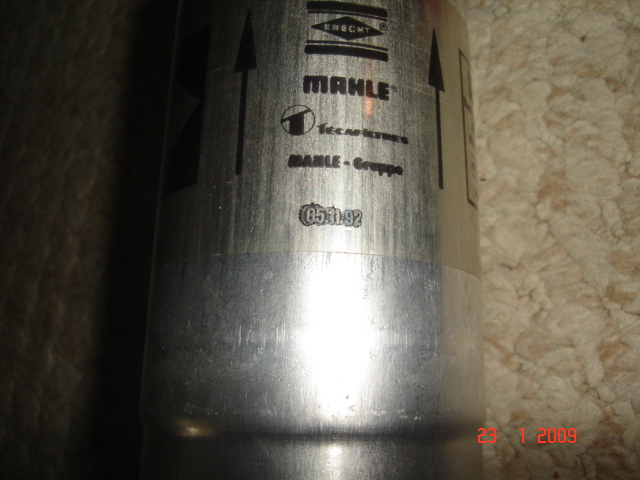

Dodane dnia 23-01-2009 12:57
I z ciekawostek - zobaczcie jakie filtry do niego dostalem - resztki magazynowe...

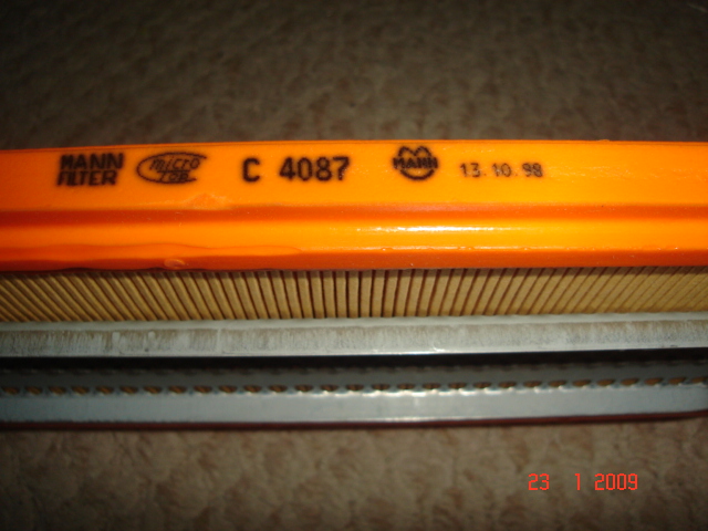

Dodane dnia 23-01-2009 12:58
a tu filtr powietrza...
