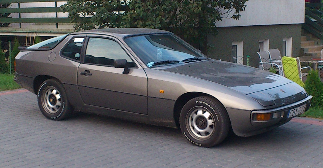

Fotka z trochę innego kąta - nie są aż tak tragiczne te mniejsze koła smiley, chyba że ktoś woli na prawdę karetę smiley.
Cóż na grunwaldzkim było czysto, zakręt 90 stopni, na 2 biegu i granica przyczepności smiley. Mnie to chyba tylko slick zadowoli... Ale auto odzyskało neutralność zawieszenia i bądź co bądź o niebo lepiej jest, niż na semperitach.

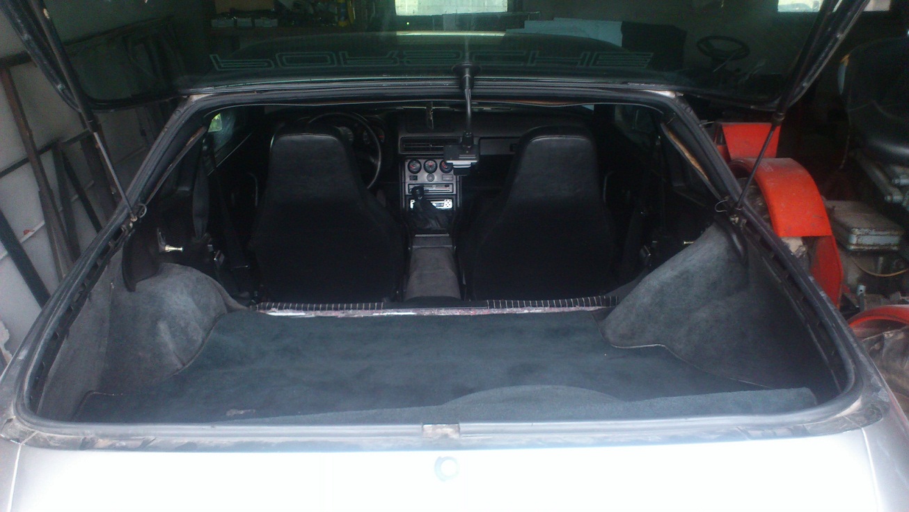

I tak jakoś jeszcze tego oparcia z powrotem nie włożyłem. Wsiadłem i czułem się trochę jakbym siedział w tym: http://www.freisinger-motorsport.de/porsche/uk/Porsche_Cars_for_sale/93.html
Ponadto potem dostało nogi koło zapasowe, apteczka, gaśnica, trójkąt, klucz do kół i lewarek.. stoją sobie oryginalne w kąciku, a oparcie w domu, łącznie może jakieś 30 kg? W piątek się dowiem ile to dało, gaśnica i trójkąt jednak jadą ze mną smiley.

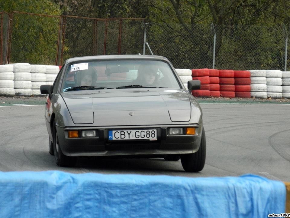

Na tak dobrej imprezie jeszcze nie byłem. Wszystkie postawione cele udało się zrealizować.
Z tego co się dowiedziałem, bo niestety nie zostałem do zakończenia to zająłem 7 lokatę w generalce na bodajże 16 startujących w mojej klasie. To chyba niezła poprawa po ostatnim BMK, gdy dojechałem ostatni xD. Udało mi się zrobić czas okrążenia w prawdzie o jakieś pół sekundy, ale jednak lepszy niż Ascona B w kupejce z 16 zaworowym dziabniętym silnikiem smiley. Uwielbiam auta tej epoki i dlatego tak chętnie walczyłem z tym autem jak na zawodach classic rally smiley. On do tego jechał sam, a ja miałem pełną załogę smiley. Były 2 próby na torze i jedna na placu, gigantycznie fajna, kółek zapoznawczych pojechałem chyba z 10 smiley. Polane wodą płyty poślizgowe i trochę piasku. I tutaj nadrobiłem swoją stratę czasu na torze, bo 2 przejazd był lepszy, ale i tak usiany błędami, jechałem agresywniej i w pewnym momencie trochę mną rzuciło. Mój czas na placu to 1:31 smiley Sobku obiecałem, że to napiszę smiley a Sobka to 1:35. W końcu gdzieś mi się udało smiley. Jarek ma auto typowo asfaltowe. Kolejny cel: udało się pokonać kolegę w Citroenie ZX 1.9 Volcane (120 ps), któremu po prostu chciałem pokazać, że nie pójdzie mnie objechać byle golfem, czy trabantem smiley.
Autunio:
Auto mnie zaskoczyło apokaliptycznie pozytywnie smiley. Z tylnej osi zeszło 31 kg. Ależ zaczął majtać! Tak mocno, że w piątek na jednym rondzie w Bydgoszczy aż mnie obróciło o 180 stopni i zblokowałem ruch na chwilę smiley. Z opon jestem bardzo zadowolony, samochód aż chamsko pcha się w zakręty i opony w końcu piszczą smiley. Na placu nie było zakrętu, gdzie by nie lecieć bokiem, jednak walczyłem o czas, więc miarkowałem hasanie tyłka i bardzo mi się to podobało. I ośmielę się stwierdzić, że 2.0 z LT-ka to genialna robota smiley. A słaba to jest jedynie na autostradzie, albo na torze Poznań. Bo pierwsze 3 biegi dają ogromną satysfakcję z jazdy.
