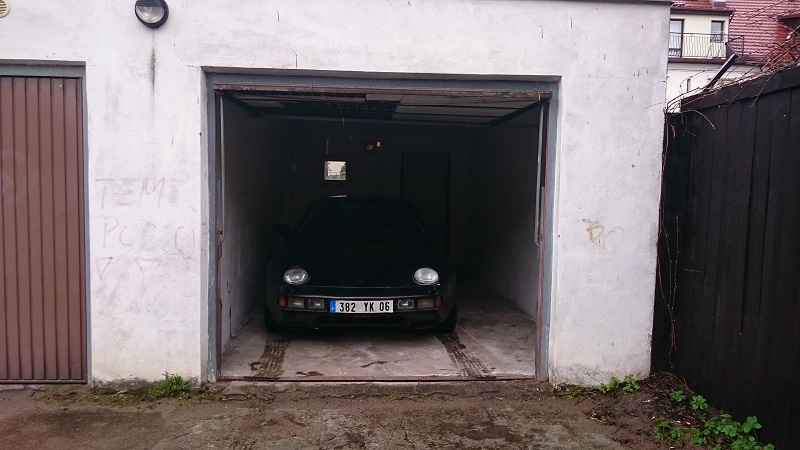

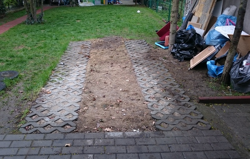

Ano pojechał, do nowego domu smiley
Nowy dom niestety bez kanału, ale przynajmniej suchy - już pod chmurką się nie godziło trzymać.
Całe 400 metrów pokonał, po raz pierwszy od nie wiadomo kiedy, o własnych siłach.

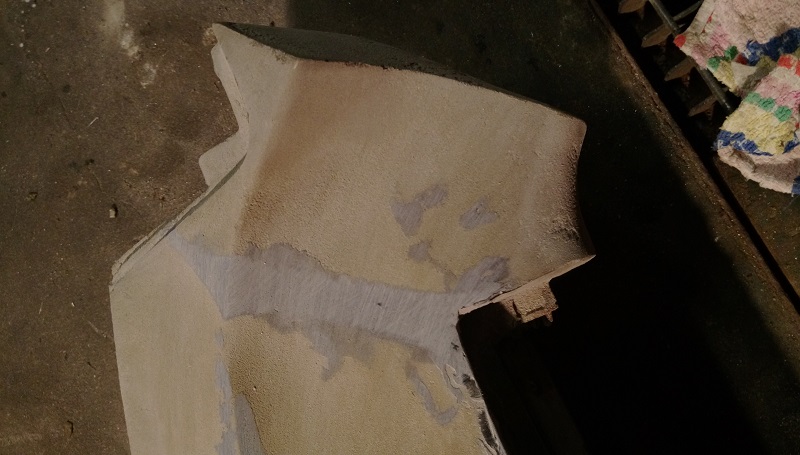

I teraz do clue - Wurth ma taką fajną serię do naprawy plastików ( "Replast" to się zdaje nazywać ). Głównym składnikiem jest dwuskładnikowe spoiwo - masa, która po związaniu daje się oszlifować, ale zachowuje też pewną elastyczność. Nabyłem tego trochę i chciałem użyć do wypełnienia powstałych już szczelin w piance i naprawy szpojlera z przodu, co go mam w częściach trzech. Patrzę jednak teraz na stan tej pianki po obdarciu ze sztucznej świni i zastanawiam się, czy może istnieje coś, co będzie konsystencją ją przypominało, jej się trzymało i obrabiać dało... A nuż ktoś takie know-how posiada?
Poniżej, deska po zerwaniu plastiku. Nie patrzyć ze zbyt bliska, bo udało mi się swoje jestestwo uszkodzić przy robocie i pół jej juchą ubabrałem zanim po plaster poszedłem smiley

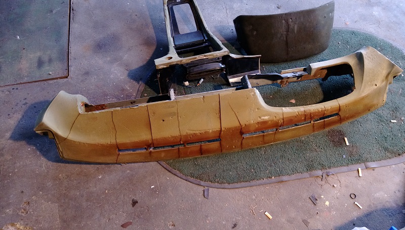

No to jedziemy z tematem. Deska po obdarciu ze skóry:

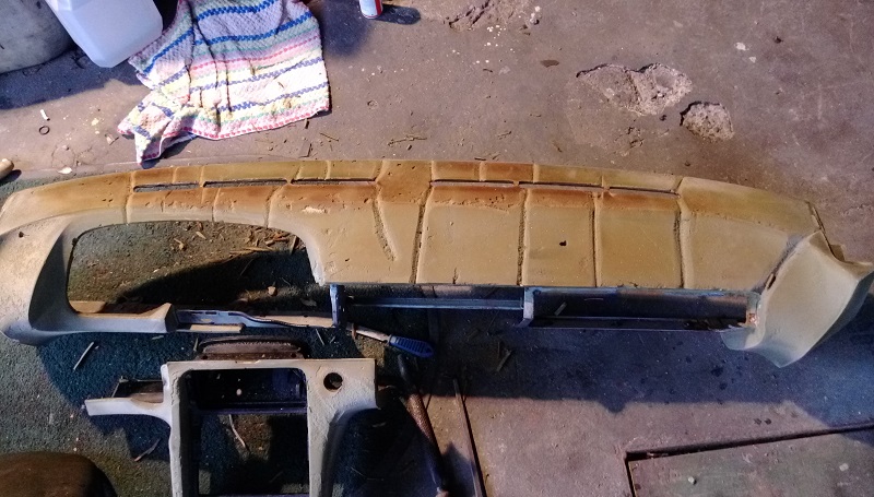

Następnym krokiem było powiększenie ubytków smiley

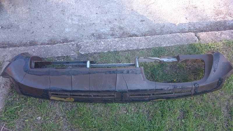

Potem zaaplikowałem tego tam Wurtha, co o nim wcześniej pisałem. O dziwo, trzyma się gąbki bardzo ładnie. Jak jest go cienka warstwa, to pracuje razem z gąbką pod naciskiem. Jedyny problem jest taki, że ciężko jest oszlifować go tak, żeby miejsce łączenia było gładkie - coś będę musiał na to poradzić.
No i szlifowania jest od groma, bo ciężko to ładnie rozprowadzić jak się ma tylko dwie ręce.
W każdym razie, jedną szczelinę oskrobałem - to ta pierwsza z prawej z poprzednich zdjęć.
