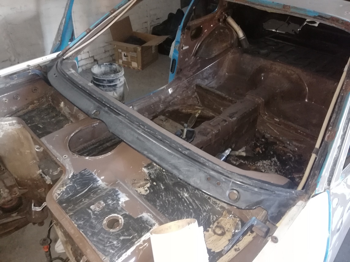

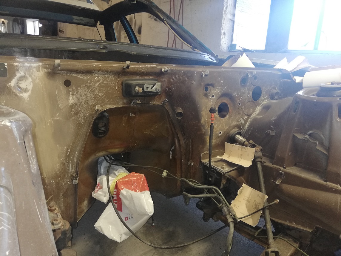

komora silnika

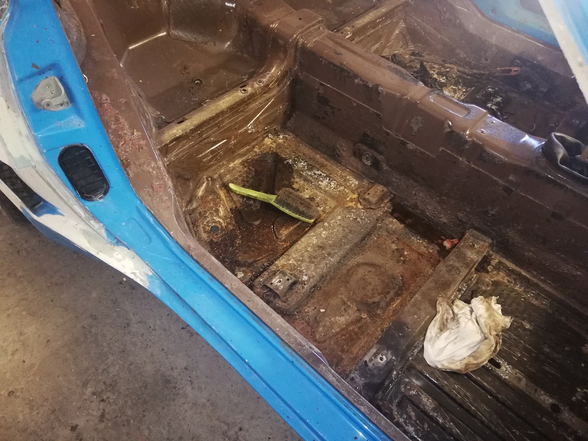

Jedyne rdzawe miejsce to ten kawałek podłogi pod szczotką, rdza powierzchowna, dziur brak.

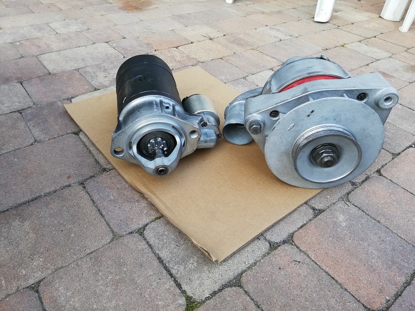

Za wiele się przez tydzień nie wydarzyło, odebrałem rozrusznik i alternator z regeneracji.

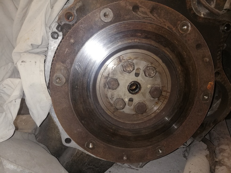

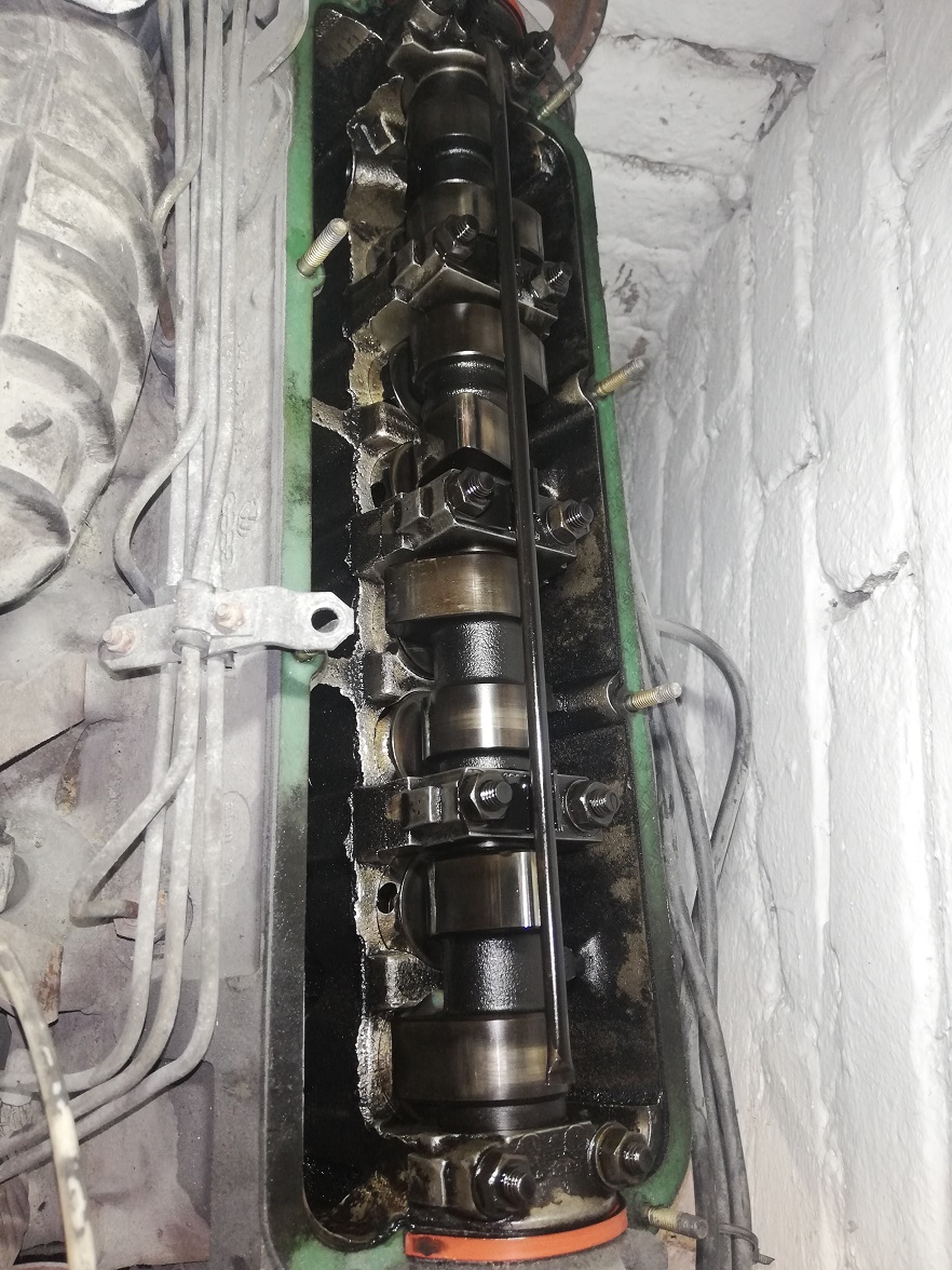

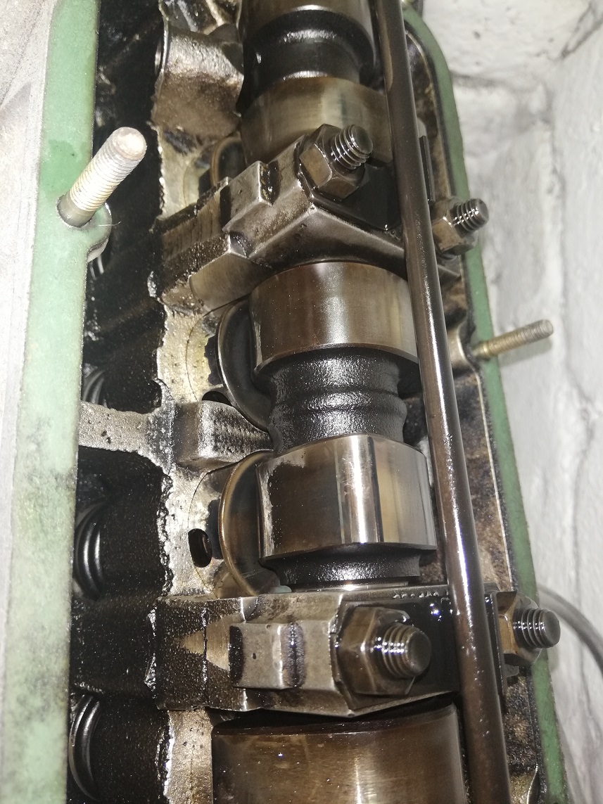

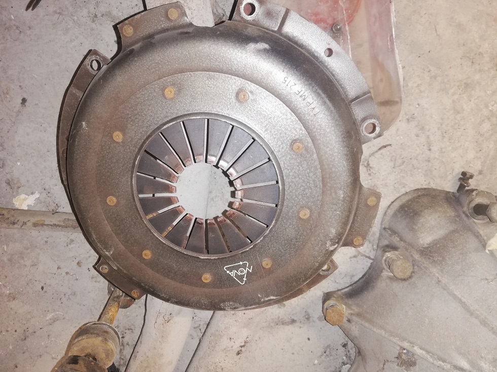

Zdjęta pokrywa zaworów i osłona sprzęgła. Wszystko wygląda OK!
Jedna rzecz jest zastanawiająca, między dociskiem a kołem zamachowym były podkładki?
