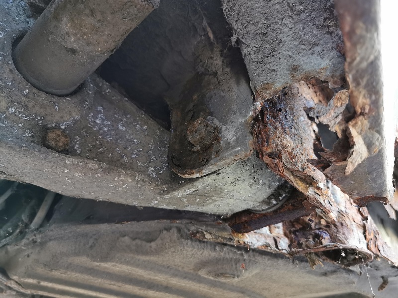

Najbardziej się obawiam tego mocowania tylnej belki. Czy to się uda uratować, żeby utrzymać geometrię.

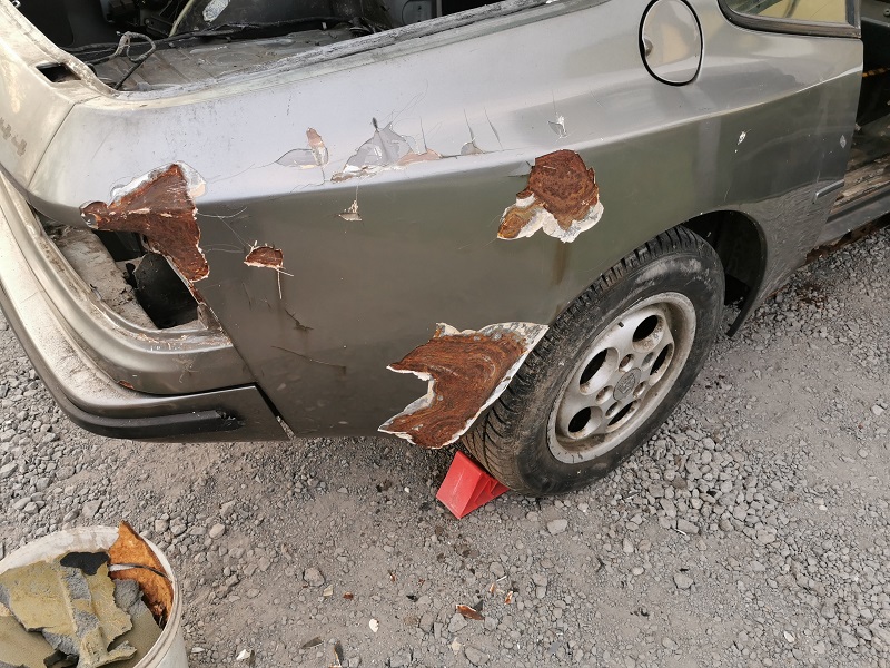

Kilogramy szpachli na błotniku, ale dziury nie ma.

Andrzej.. jak Ty to ogarniesz i to będzie jechać prosto to będzie git.. ale jak ja bym to zobaczył to raczej bym się chyba załamał.. także rozumiem Twój stan przejściowy smileysmiley

nie łam się. ogarniety blacharz zrobi to tak ze nie bedzie problemu z geometria.

Dobry blacharz nawet jak będzie trzeba wymienić to będzie geometria

Blacharz ? nie wiem jakiego masz blacharza, ale ja tu widzę 25k zl bez lakieru a z lakierem +15k tylko mówimy tu o kimś kto odtwarza samochody z balchy a nie szpachluje błotnik.
nie widzialem jeszcze takiej podłogi w 24/44 bo mocowanie belki juz tak.
Geometrię da się zachować, to mocowanie jest mocno przyspawane jeszcze u góry a tam chyba jest zdrowo ono samo jest z blachy 3mm ? w każdym razie jest masywne, dlatego jeśli porsche dostnie w tylne koło to zazwyczaj gnie bude bo belka przez mocowania przenosi wszystko na nadwozie.
Zrozumiałbym ten projekt jakbyś chciał go sobie robić sam przez kilka lat w garażu, albo miałbyś sentyment do niego... ale tak to ... nie widzę...
A tak btw świetny przykład szpachla na gola blache.... no comment

Andrzej, dobry blacharz (blacharz a nie wymieniacz) zrobi to bez problemów. Dla przykładu element z Mercedesa. Jest to do ogarnięcia. Powodzenia smiley

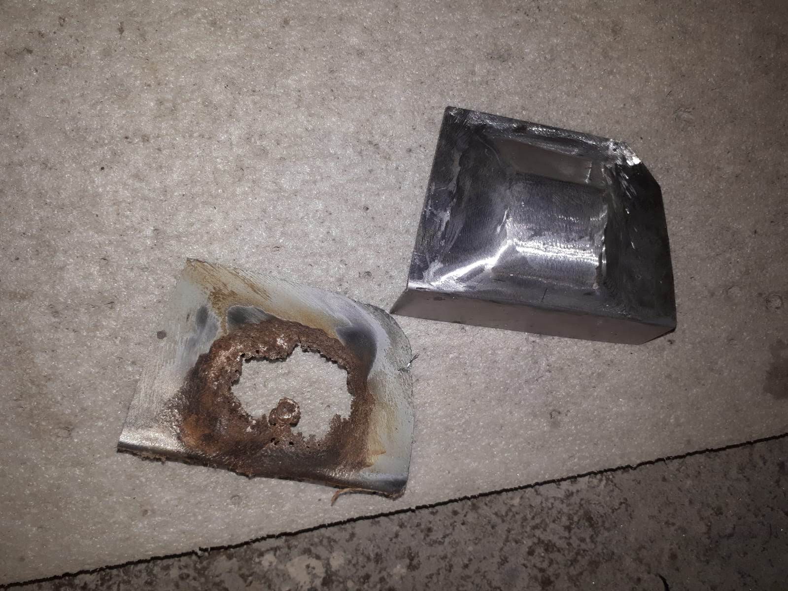

Z elementami blacharskimi w ASO bywa ciekawie, do swojej s2 kupiłem wzmocnienia wewnętrzne progów za kilkadziesiąt zł czy stówę za sztukę, tyle że do wersji cabrio (różnica to to że były grubsze) podczas gdy standardowe były po 6 stów za sztukę. Warto dzwonić i pytać.
