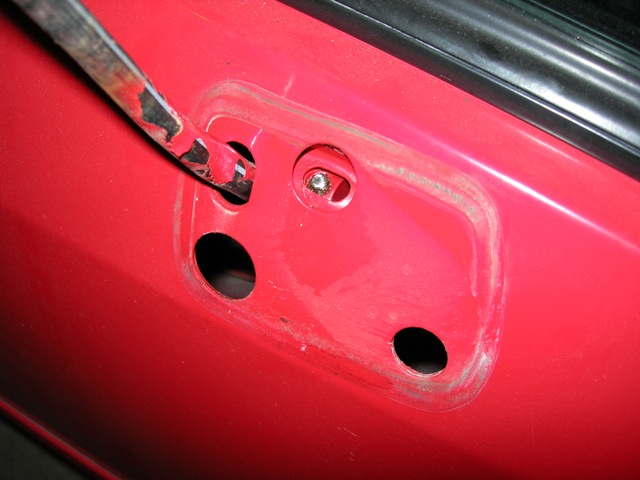

Czy montaż takich lusterek wymaga jakichś większych modyfikacji w drzwiach, np zaspawania otworów:

Autor RE: 924 RS2 Blutrot
Dodane dnia 10-10-2022 17:04
Ano.

Dodane dnia 10-10-2022 17:41
A drzwi 924 w których były manualne lusterka chyba mają dwie dziurki?
A jak nie to się zaspawa, tylko musiałbym najpierw kupić lusterka żeby spasować nowe otwory

Dodane dnia 11-10-2022 07:35
seler2 napisał/a:
Aż zdjąłem lustra żeby sprawdzić - w MY'83 mam cztery dziurwy, tak samo jak dla elektrycznych.
seler2
Postów: 1352
Data rejestracji: 19.02.13
Dodane dnia 11-10-2022 08:51
Pumba napisał/a:
Może we wcześniejszych było inaczej?
Masz manuale? Mogę zobaczyć jakie?
