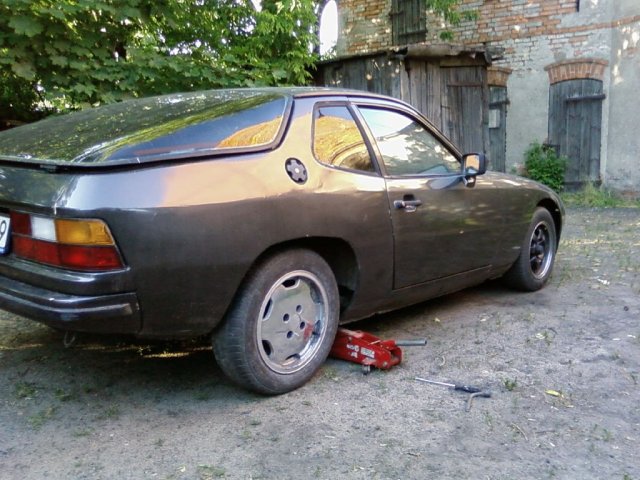

Chyba bede miał te koła (jak tylne na zdjeciu), narazie maja zdjętą farbe i wstępnie są wypolerowane, ale to jeszcze nie jest lustro.
Mam pytanko do was koledzy, co sądzicie na temat kół audi w prosiaku, dodoam tylko że te koła mam prawie za darmo, tylko sam robie polerke. Ranty bedą czarne, choć może pokusze się o polerkesmiley

Fajne, przypominają trochę te koła z 928.

fele od audi naja raczej wieksze et
w 924 masz seryjnie 20 a seryjne felgi od np 80 maja chyba 34 czyli beda o 14mm bardziej sie chowac w nadkolu nalezalo by pomyslec o jamis dystansie

A że tak spytam - jak się robi taki manewr żeby mieć np czarny rant a resztę polerowaną albo co bardziej mnie interesuje - polerowany rant, resztę czarną ?
Jakoś sobie nie wyobrażam jak to zrobić żeby było równo.

ja mam jeden patent zakladam kolo na os napedzana wrzucam 2jke cegla na gaz pedzel i do roboty sekret tkwi w nadgarstku
a tak powaznie to mysle ze to oklejaka albo szlifuja po malowaniu tak sie chyba szprychowki robi

a wiec tak
Kolego BLUMEN ja z bydgoszczy znam 3 gosci z 924 i jednego 44, wiec jest nas wiecej niz myslisz;p
Kolego HADES307 co do et to te kola maja et42 wiec slabe, narazie mam dwa dystnase przelotowe jakies 15-20mm ktore beda na przodzie a na tyl cos szerszego przykreconego kombinuje u mojego tokarza (bedzie wyrob ze stali narzedziowej)
Kolego JURAS ja sam odnawialem te moje pajaki wiec oczywiscie zaczalem od polerki rantu, pozniej okleilem idealnie wzdluz polerki i psikalem, efekt taki ze z bliska widac minimalnie nie rowna linie polerki-lakieru, ale jak stoisz obok auta to nie do zauwazenia
I jeszcze jak ktos ma dystanse szersze niz 20mm to chetnie wymienie na moje lub odkupie.

Ja widziałem jak polerkę robią koledzy w warsztacie (nieautoryzowanym) BMW - właściwie dokładnie tak, jak napisał hades307 tyle, że osi pędną stanowi uchwyt tokarki... no i nie ma gdzie cegły położyć smiley .
Wychodzi im to na prawdę równo, z tym, że oni, odwrotnie jak wlochaty, najpierw malują całą felgę lakierem, potem zdejmują gdzie trzeba nożem tokarskim (i oklejają taśmą papierową), a reszta to już papierek ścierny i filc.
