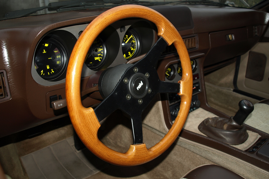

Na ostatnim foto deska (od góry oczywiście popękana) i jak to ujął poprzedni właściciel "sportowa" kierownica... mam zamiar w bliżej nieokreślonej przyszłości wpakować tutaj zwyczajną czteroramienną kierownicę porsche.
Na ten moment wymieniłem poprzepalane żarówki (w sumie tylko dwie), olej, filtry i linkę prędkościomierza. Autko dostało też komplet nowych opon. Udało mi się również zakupić klasyczny radioodbiornik Blaupunkta - jakież było moje zdziwienie, gdy po podłączeniu okazało się, że grają tylko te nieoryginalne "syczki" zamontowane na drzwiach... pomyślałem, że to niemożliwe, a jednak - po zdjęciu maskownic w drzwiach ukazała się pustka po głośnikach... któryś z poprzednich właścicieli chyba mocno się do nich przywiązał smiley
