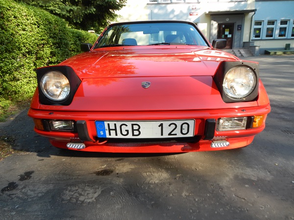

Dodane dnia 28-05-2014 23:03
fot13
qvo vadis 924 dodał/a następującą grafikę:
qvovadis@tlen.pl 4696429
Autor RE: Moje 924 po renowacji
noname_conek
Postów: 1313
Miejscowość: Nowy Staw
Data rejestracji: 30.03.13
ładny egzemplarz, w Szwecji miał 5 właścicieli smiley fajnie bo czerwony ale te ledy trącą trochę remizą :/

de fakto jestem trzecim włascicielem , czerwony nawet do remizy pasuje - ale nie cierpi przez to mechanizm podnoszenia lamp, więc założyłem ledy jako swiatła dzienne

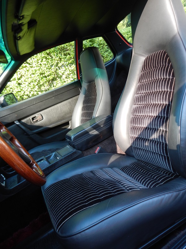

Ladny, jeszcze tylko naklejki na pasie tylnym bo jakos pusto i boczne listwy (chyba ze w tym roczniku jeszcze nie bylo)
Czy to zludzenie optyczne czy dywanik na tunelu srodkowym jest brazowy?
Kanapa jest brazowa czy czarna?

qvo vadis 924 napisał/a:
ja jestem wyczulony strasznie na montaż ledów czy xenonów do klasyków smiley oczywiście to Twoje auto i bedziesz montował i robił je jak Ci sie podoba ja tylko wyraziłem swoje zdanie smiley 5 właścicieli widnieje w odpowiedniku polskiego Wydziału Komunikacji w Szwecji, czyli raczej sobie tam nikt nie dodał smiley

Bardzo fajny efekt, mnie osobiście nie podobają się te diody i czerwone bębny, ale reszta robi świetne wrażenie. Dobrze, że coraz więcej z tych aut trafia na właścicieli, którzy dają im drugą młodość smiley

kupa roboty zrobiona, fajne auto... a zamiast diodek może klasyczny halogenik z epoki?

Gratulacje za włożoną pracę,pieniądze i efekt końcowy, ale jak dla mnie diody i kierownica ujmują jej jednak nieco uroku-do zmiany.

witam, odpowiem po kolei:
- naklejki czekaja na wklejenie, mam 2 kpl. czarnych od Elastica, ale zastanawia mnie to, czy nie załozyć białe, co otym sadzicie? czy nie będzie zbyt rzucajace się w oczy
-środek jest czarny lecz lekko wypłowiały, kanapa tylna także, ale materiał na obszycie mam/czarny w srebrne paski/jak w oryginale
- antena na dachu była tak montowana fabrycznie
- ach te ledy , też mi nie pasią, ale mam zamiar w halogenach zamontować w miejscu pozycyjnego gniazdo na zarówkę 5/20W, wtedy zniknie tzw choinka
- w Szwecji jako własciciele są wpisywani / in bilhandlare/ czyli po naszemu handlarze czy dealerzy ale to tak dwoli informacji
- kierownica oryginalna leży , gdyż na szwedzki / besikning/ czyli przegląd musi być oryginał, ta jest założona ze względu na moje długie kończyny oględnie mówiąc
- sumując ,, dzięki za wszelkie uwagi , ja także mam wypaczone spojrzenie na tzw klasyki ze względu na ponad 20-to letnie doświadczenie w restauracji pojazdów w Szwecji gdzie do perfekcji doprowadza sie takie pojazdy, poprawiając stan fabryczny
-pozdrawiam , za dwa tygodnie jadę ciut popracować ,Ryszard

Nie wiem co rozumiesz przez "w halogenach zamontować w miejscu pozycyjnego gniazdo na zarówkę 5/20W", ale jesli chcesz mocowac inne gniazdo niz to co jest, to niezla rzezba bo to melisk wypukły. A jesli chcesz wymienic tylko zarowki na mocniejsze, to niestety nie zdaje egzaminu, pala sie oprawki, odradzamsmiley (byla na forum juz dyskusja)
Polecam uklad elektroniczny, ktory "zamienia" chwilowo dlugie w dzienne swiecac ich 40% mocy. (UWAGA: nie jest to zgodne z prawem!) ale dziala i wyglada super.smiley I nie tniesz oryginalnej instalacji elektrycznej, daje sie wpiac i zdemontowac bez sladu.

Piotr924, zgadzam się z Twoim rozumowaniem, ten patent wiele razy zastosowałem podczas renowacji w Szwecji, bo jak wiesz tam jest od dawna obowiązek jazdy w dzień na światłach tzw dziennych, nie posiadam lampy halogenowej takiej do eksperymentu i wypróbowania czy to zda egzamin i nie będzie kolidować z obecnymi przepisami RD, jeśli ma ktoś w nadmiarze ten nowszy typ tej lampy w plastykowej obudowie to chętnie przygarnę i wykonam przeróbkę celem próby

Przerabialem temat na sobie, zarowka 20 W spaliła oprawkę (za duza temperatura/za slabe tworzywo).
Montowanie innych oprawek??? Nie ma sie czego "zlapac" i jest wypuklosc odblysnika. Halogeny sa drogie do experymentow, wiec wybralem prostsze rozwiazanie i nie stracilem w ten sposob swiatel pozycyjnych.

Podłokietnik, kierownica czy halogeny to sprawa oczywiście indywidualna. Faktycznie halogeny okrągłe z epoki pasowały by w moim odczuciu idealnie.

Piotr924, zgoda ze plastikowe oprawki nie wchodza w grę, ja posiadam ceramiczne na zarówkę 5/20 W z małą banka, dlatego chcę poesperymentowac , nie upieram się że to wyjdzie

Boję się, że ceramiczna oprawka nie załatwi tu sprawy. Oryginalna oprawka do pozycji jest specyficzna...
