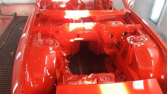

Dodane dnia 26-08-2016 13:02
sie pomalowało smiley
