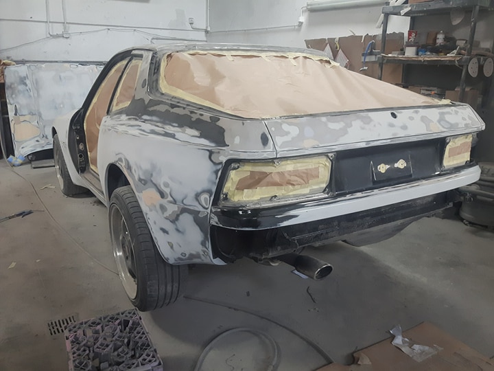

Dodane dnia 24-04-2018 14:46
Moje 944 w końcu dostanie nowy lakier
domi82 dodał/a następującą grafikę:
Autor RE: 944 - Kwidzyn
domi82
Postów: 168
Data rejestracji: 13.03.15
Dodane dnia 24-04-2018 14:53
Malujemy całą budę, bez komory silnika. Na szczęście karoseria okazała się zdrowa i bez większych przygód. Jedynie przedni, prawy błotnik wymagał drobnej ingerencji blacharza.
