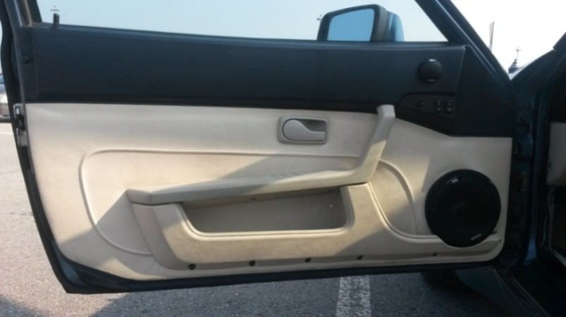

piterson napisał/a:
Pokaż jeszcze boczki drzwi w całej okazałości - bo widać że robione.
Zrobione są fotele z przodu i z tyłu i boczki drzwi. Troszkę nie całkiem tapicerowi się kolor dobrał. To co dorobione jest bardziej bananowe niż pozostałe elementy. Ale jakość wykonania bardzo przyzwoita. A ponieważ wykonane już parę lat temu to nawet trochę ładnej patyny nabrało.

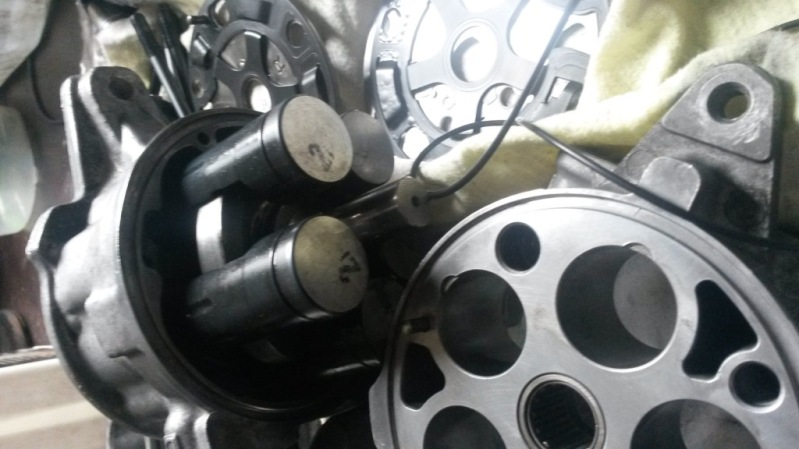

Walka trwa. Kompresor rozebrany, bo nieszczelny. Udało się kupić zestaw naprawczy, więc będzie złożony na nowych elementach.
BTW, nigdy nie widziałem takiego kompresora, na pierścieniu mimośrodowym osadzone jest 5 małych tłoków odpowiedzialnych za sprężanie.

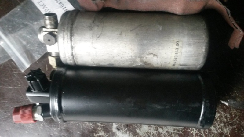

I jeszcze filtr.
Powyżej stary na R12 (i tak zatkany) i poniżej nowy na R134.
Rekonwalescencja pacjenta trwa smiley

bardzo ciekaw jestem, czy będzie Ci działała klima na R134a.

pimi napisał/a:
Przerabiałem w S2- po regeneracji kompresora trzeba zmienic osuszacz i oringi..moja S2 działała na 134 bez tej ostaniej konwersji 3lata.

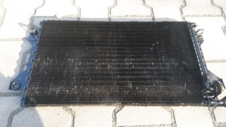

Poniżej winowajca całego opóźnienia prac. Skraplacz, zrobiony z miedzi (albo mosiądzu, mea culpa, nie pamiętam smiley )
To, że jest zrobiony z miedzi (albo mosiądzu smiley ) to w sumie dobrze, bo to znacząco podnosi trwałość elementu. Ale, jeśli już przytrafi się nieszczelność to rodzą się dodatkowe problemy.
Naprawiaczy chłodnic aluminiowych jest "jak mrówków". Gdzie się nie obejrzysz, tam jest jakiś warsztat regeneracji chłodnic. Do miedzi nic. Przez znajomego, który jakieś staruchy od huty uratował znalazłem człowieka, który się podjął.
Skraplacz dwie szanse na poprawę dostał, obydwie zmarnował.

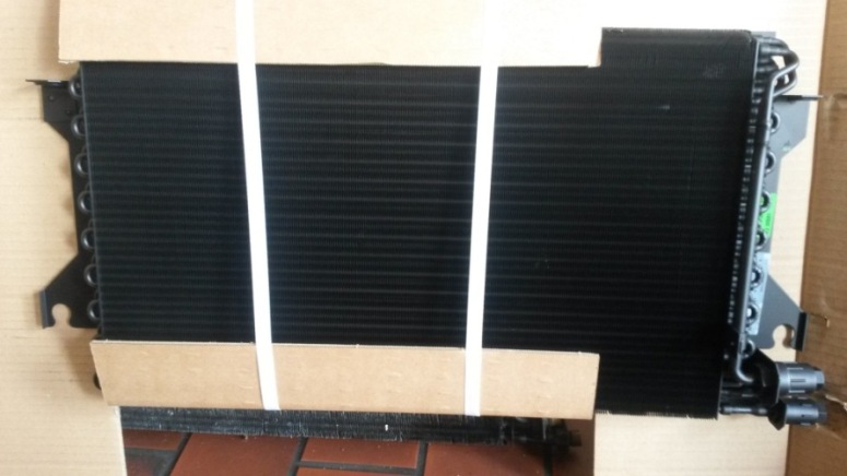

Dodane dnia 11-05-2016 08:59
Więc nabyłem drogą kupna nowy. Też oczywiście z opóźnieniami, bo dlaczego inaczej.
W Polsce nie znalazłem, jest na allegro jakaś 1 sztuka, ale wygląda jak z auta po wypadku, więc nie ryzykowałem. Mój stary wygląda idealnie, a i tak ma problemy.
Znalazłem na faszystowskim ebayu. Kliknąłem 30 marca, z nadzieją, że długi weekend to mamy my, Niemiec przecież wyśle od razu (piątek) lub najpóźniej w poniedziałek. A ja dostanę w środę po weekendzie.
Zonk. Niemiec raczył był wysłać 5 maja smiley
Rozpoczęła się podróż przesyłki. Przez 4 dni zwiedzał Niemcy smiley Był w Duseldorfie, Hanoverze i jakiś mniejszych miasteczkach, których nazw nie pamiętam.
Do Polski dotarł 9 maja po południu, do mnie 10 maja rano. Do specjalisty 15 minut później.
I który kraj ma porządek i sprawnie działające usługi?

piterson napisał/a:(...)
1.
