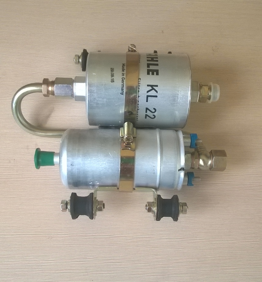

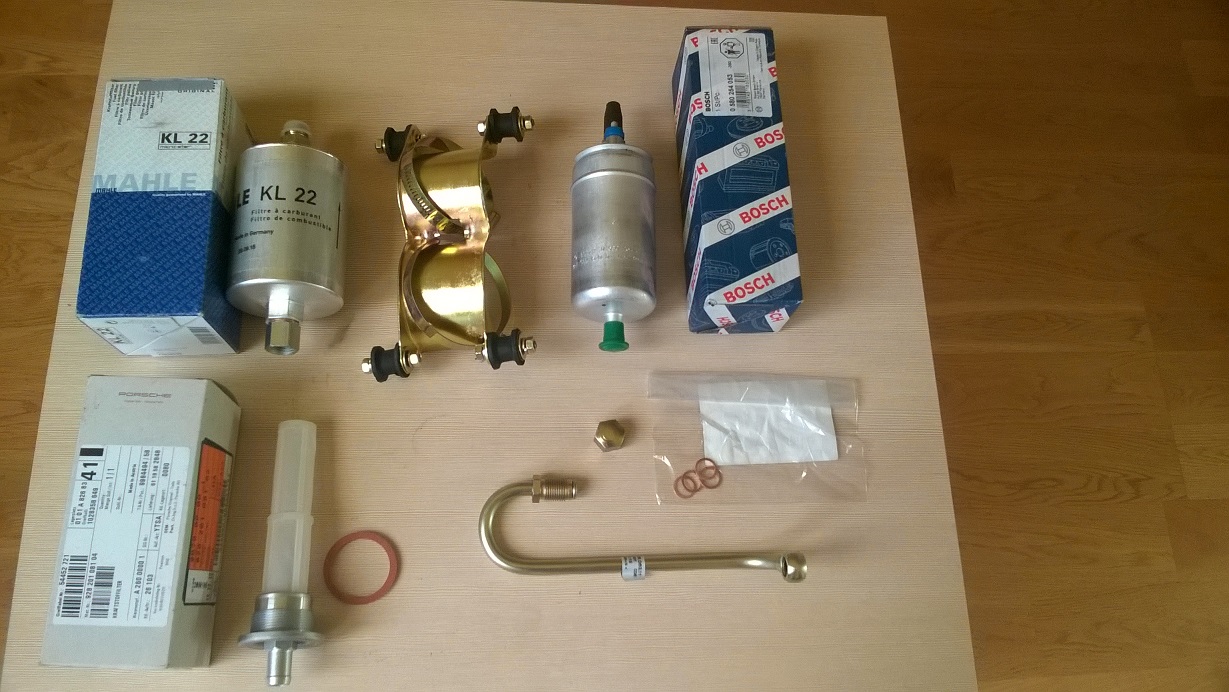

Przygotowania do odpalenia auta zacząłem od tzw dupy strony smiley
Zatarta pompa, która następnie rozwaliła przekaźnik, czy skatowany przez lata przewód pompa - filtr paliwa to coś czego się spodziewałem. Tak więc standardowa kompletacja części i...

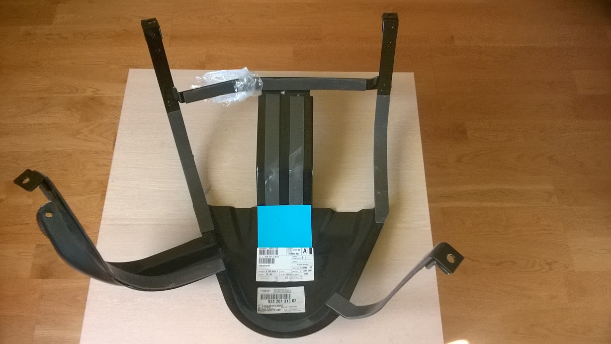

Dodane dnia 05-07-2016 12:17

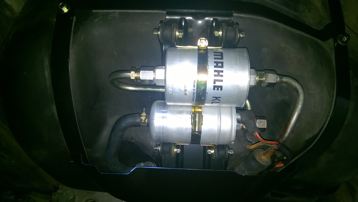

... i po zdjęciu spidera kopniak prosto w ryj. Korozja wieszaka zbiornika była tak daleko posunięta, że nawet nie było sensu walczyć o odbudowę blacharską tego elementu. Na szczęście nowy jest wciąż dostępny
911 F
911 G
928 S

jakoś tak się te puzzle składają

no i założone na aucie

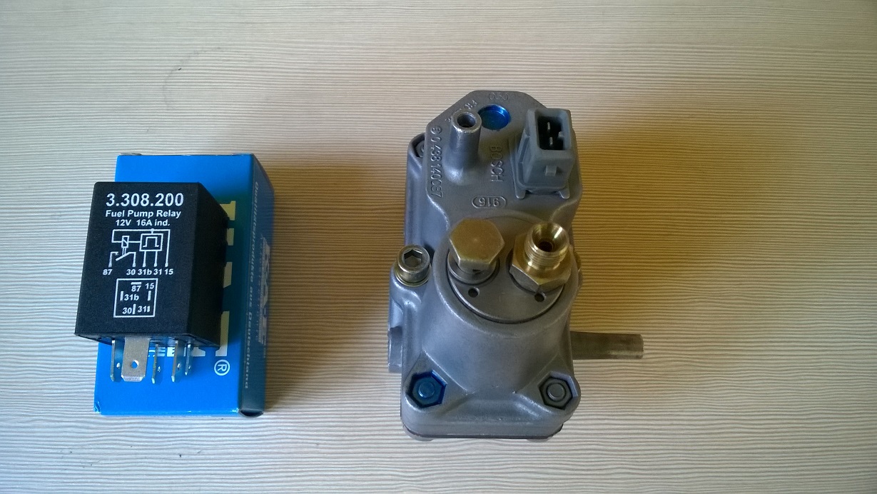

Dodane dnia 05-07-2016 12:20
Niejako z rozpędu zregenerowałem WUR. Z pomocą przyszła firma Injector.hu - świetni fachowcy - Dobrze, szybko i w rozsądnych pieniądzach.
Oczywiście wymieniłem też przekaźnik

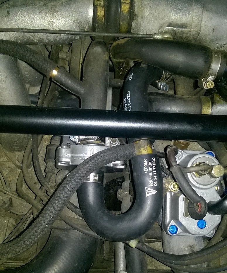

Na koniec tego etapu po instalacji WURa sprawdziłem, wyczyściłem zawór AAV i zmontowałem na nowych wężach bo stare do niczego się nie nadawały

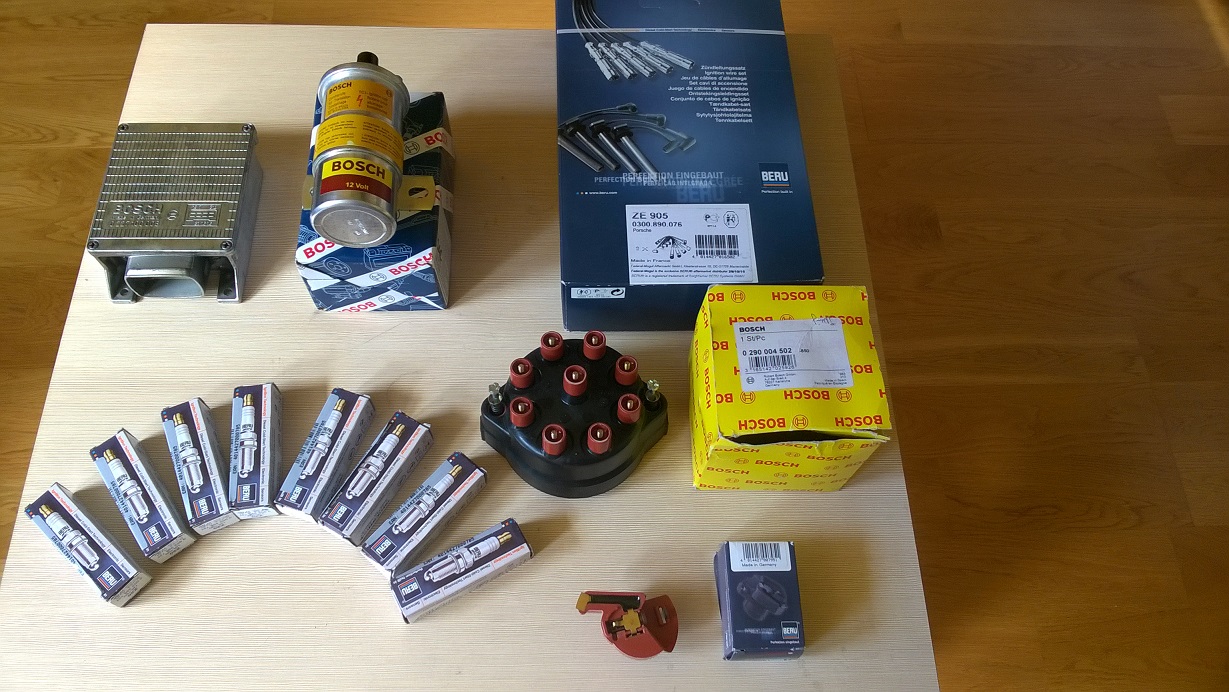

Dodane dnia 07-07-2016 20:34

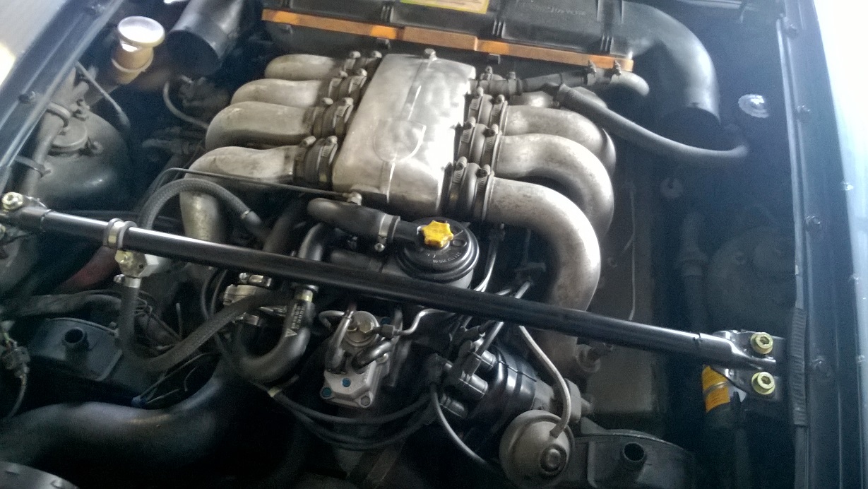

kontynuując wątek po udanym zabiegu kolonoskopii w poszukiwaniu iskry nadziei przyszedł czas zajrzeć brzydalowi w paszcze.
Zaopatrzyłem się w standardowy zestaw naprawczy układu zapłonowego. Ponieważ chciałem mieć pewność, że moduł sterowania zapłonem jest w 100% sprawny i nie popsuje mi humoru zdecydowałem się go wysłać do fachowców z www.oldtimer-zündung.de
Wrócił szybko z diagnozą, że wszystko ok więc mogłem przystąpić do pracy

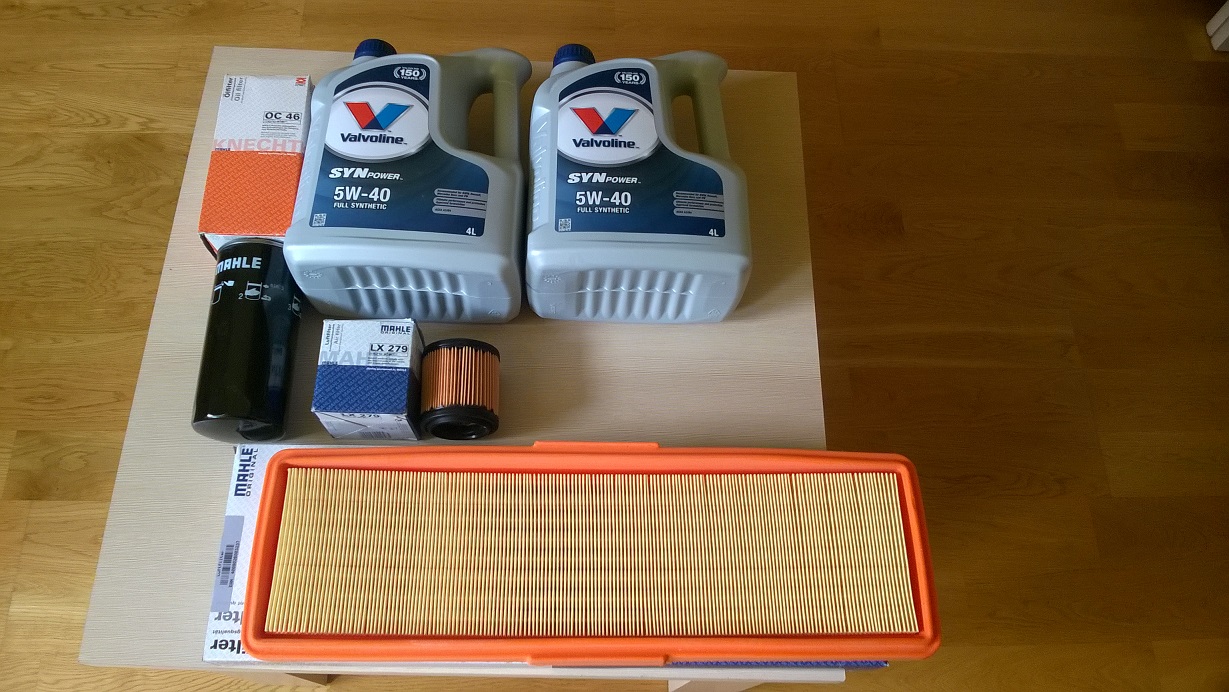

Ponieważ oleju w układzie było grubo ponad maximum na bagnecie zdecydowałem się na szybki serwis "olejowy" przed pierwszym odpaleniem tak na wszelki wypadek.
Na tę okoliczność zanabyłem standardowy zestaw filtroliejowy
