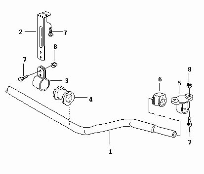

Pytanie mam odnośnie wahaczy przednich, moje auto nie posiada stabilizatora przedniego czy ogólnie dostępne wahacze niby do nowszych modeli będą pasowały ? czy pod ten nowy wahacz jest dostępny jakiś stabilizator ?
podejrzewam że otrzymam odpowiedź że tak ale chciałbym się upewnić przed zakupem
a i jeszcze jedno pytanie odnośnie sworznia wahacza
15mm było do końca 77 roku a od początku 78 roku 17 mm (wielkość stożka)?

Autor RE: 924 Targa '78
Dodane dnia 04-07-2017 21:08
do staba potrzebne sa otwory jakies - mozna podobno dorobic. moje 924 tez nie mialo i zrezygnowalem z dodawania.
super auto - super temat - aż przez ciebei znów zacząłem wertowac ogloszenia z 924 smiley
Dodane dnia 04-07-2017 21:11
Kilka razy "tak" i kilka razy "nie".
Rocznik 78 powinien już mieć nową zwrotnice, czyli łatwo dostępny sworzeń wahacza.
Natomiast wahacz powinieneś mieć starego typu z mocowaniami do stabilizatora. Jeżeli
takiego nie posiadasz, to spróbuj zakupić w dobrym stanie i albo odnów, albo przespawaj
uszy ze starego wahacza do nowego. Nowy typ stabilizatora mocuje się w innych miejscach
niż ten stary typ. Czyli teoretycznie powinieneś wykonać nowe otwory w podłużnicy,
nigdy tego nie próbowałem robić, więc pewności nie mam czy się uda.
W zależności jak masz zamiar jeździ, to warto lub nie warto przechodzić na nowy
typ stabilizatora. Zobacz jeszcze jak tam tył wygląda. 924 z obydwoma drążkami
prowadzi się kompletnie inaczej -> na plus oczywiście smiley

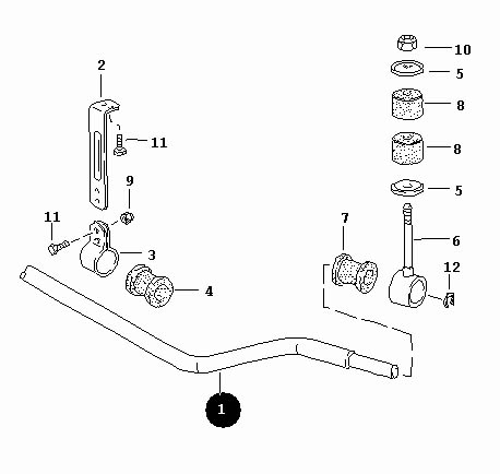

Dodane dnia 04-07-2017 22:08
Witam. Mam stary typ wahacza z otworami. Wahacze po lakierowaniu. Stab plus reszta gratow jak łączniki o gumki też siw znajdą. Raczej wszystko nowe lub po regeneracji. Stab chyba tylko nie lakierowany.
Edyta:
Nowy typ:
Edytowane przez Dlugi dnia 04-07-2017 23:16
Dodane dnia 04-07-2017 22:50
Mocowania w nowych wahaczach masz do nowego typu stabilizatora. Stary typ
ma kompletnie inne mocowanie - może Długi zaprezentuje.
Natomiast zobacz czy masz przygotowane miejsca w podłużnicach (między silnikiem
a chłodnicą od dołu) do przykręcenia mocowania stabilizatora.
Ja bym został przy oryginale, czyli to co ma Długi.
Dodane dnia 04-07-2017 23:10
stary typ, zdjęcie z netu.
Edytowane przez Dlugi dnia 04-07-2017 23:26
DpZ
Postów: 753
Miejscowość: Toruń
Data rejestracji: 02.06.17
Dodane dnia 04-07-2017 23:33
poniżej foto stabi starego typu
ps: ja tego ucha na wahaczu nie posiadam
[img]http://i415.photobucket.com/albums/pp233/Bassie1902/porsche%20witte/DSC01058.jpg[/img]
[img]http://i415.photobucket.com/albums/pp233/Bassie1902/porsche%20witte/DSC01059.jpg[/img]
