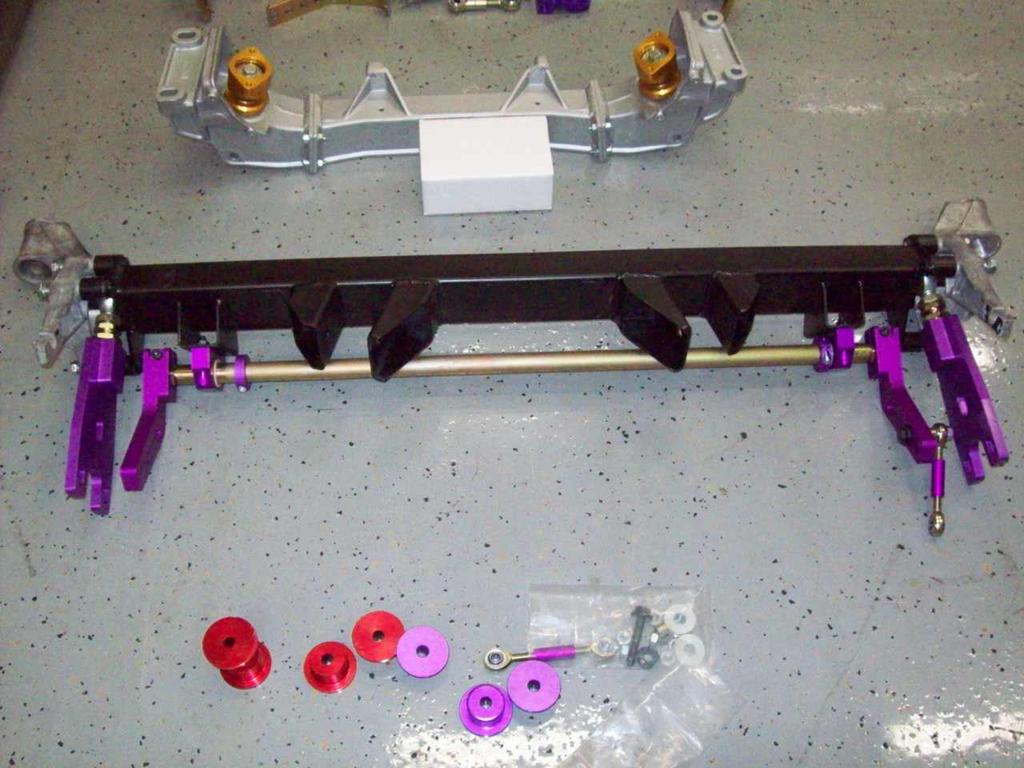

Tutaj wspomnę o problemie. Wygląda że panowie z Ground Control kompletnie schrzanili design przedniego zawieszenia. Po skręceniu wszystkiego do kupy i postawieniu na kołach okazało się że skok zawieszenia to... 5-8 mm!!! (SIC) Na zdjęciu poniżej widać o co chodzi (na górze - auto na kołach, na dole - auto na podnośniku). Przy aktualnym ustawieniu wysokości amortyzator jest niemal całkowicie rozciągnięty i stąd problem (wydaje mi się że chcieli uniknąć stosowania "helper spring" co chyba jest niemożliwe jeśli zawieszenie ma mieć choć kilka cm skoku). Jestem z nimi w kontakcie - mają mi dosłać jakąś część.
Co dziwne auto pomimo tego jeździ całkiem normalnie. Wiadomo że trzeba uważać na wybojach ale minimum komfortu jest zachowane.
Autor RE: Piterson - 944 1986
Dodane dnia 17-06-2011 11:40
Paczka z USA z rozwiązaniem problemu już do mnie leci. Jest szansa że na Kielce auto będzie 100% sprawne smiley
Poniżej na zdjęciu: tak powinna wyglądać profesjonalna belka do 944. Ech...
