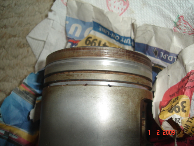

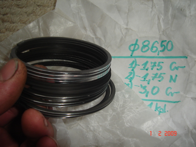

Dzisiaj odebralem tloki z poszerzonymi rowkami pierscieni i komplet nowych pierscieni. wklejam fotki:

tlok:
