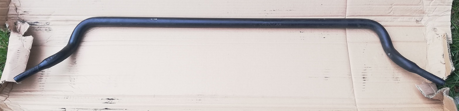

Dotarł właśnie stabilizator przód 26,8mm od Adiego, dzieki!!

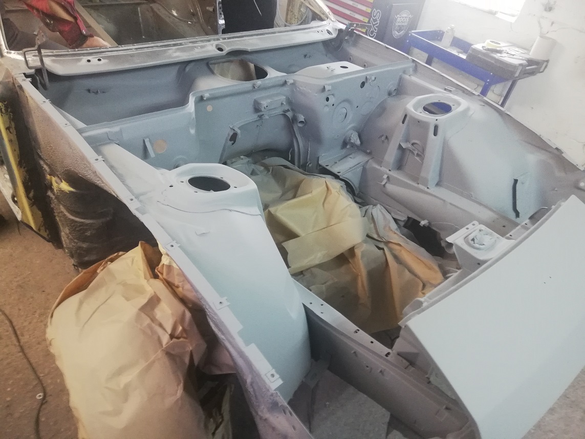

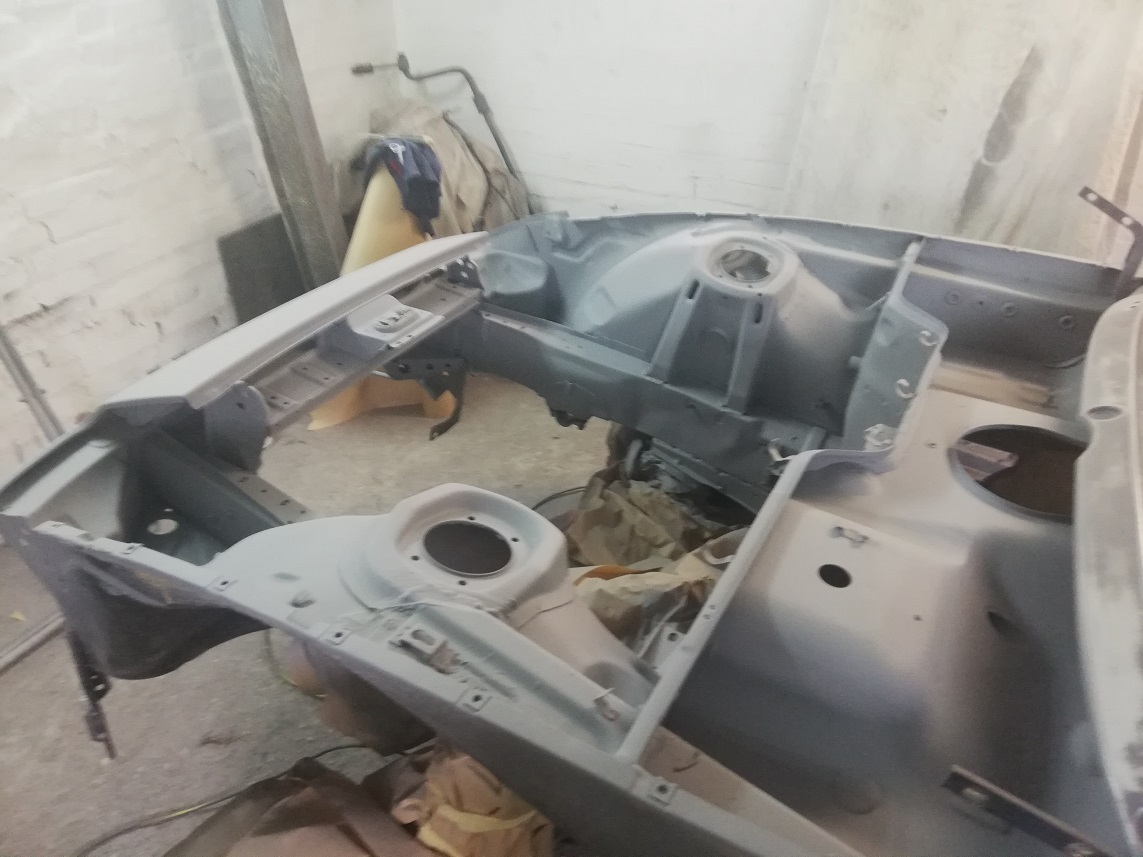

Komora silnika w podkładzie
Dodane dnia 27-10-2020 09:50
Dodane dnia 27-10-2020 15:13
pięknie !!!

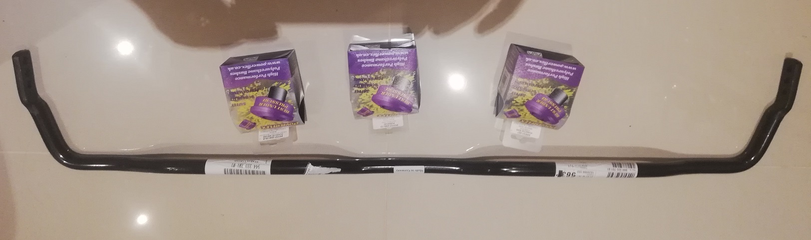

Wczoraj przywitałem serdecznie regulowany stab do tyłu i poliuretany stabilizatora przód i tył.
Dzięki Qbak

Jeśli masz czas i ochotę to polecam takie rzeczy od razu przed założeniem matowić i wrzucać w proszkowy. To ładnie wygląda wyciągnięte z pudełka, a po roku, dwóch jeżdżenia jest rude.

Mam czas, Mariusz, dzięki za podpowiedź
wiele osób obecnie mówi, że obecnie lepiej w epoxyd i porządny lakier na grubo.
Pewnie zależy od malowania proszkowego, bo wiele lakierni proszkowych też idzie po minimalnej grubości lakieru

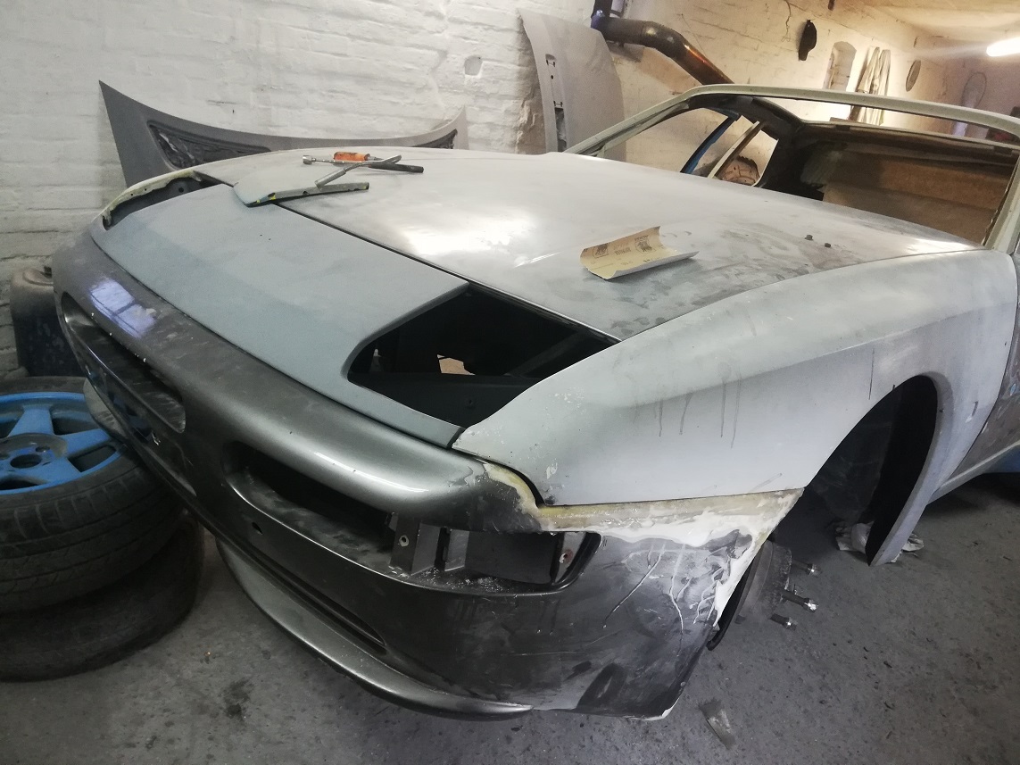

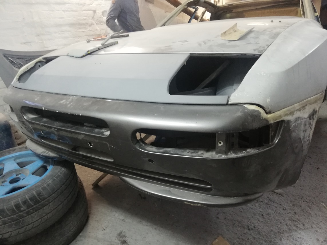

Dawno nic nie było bo się mało dzieje, warsztatowcy po CoVidzie. ale coś drgnęło pasuje się przód, laminaty upierdliwe są i zderzak też nie fabryczny. Tu trzeba podciąć tam dolaminować, ale zaczyna to juz jakoś do siebie pasować

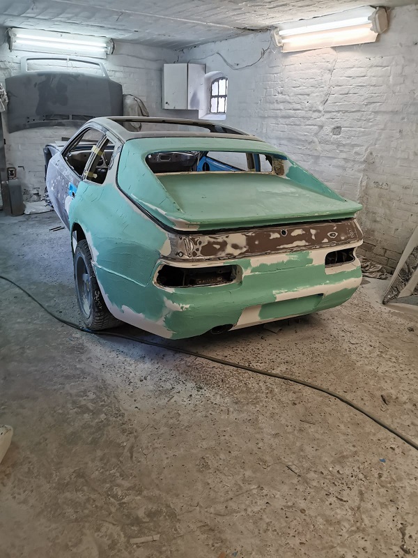

Będzie szpachelWagen smiley
Doprowadzenie laminatu do właściwego wyglądu zajmuje dużo czasu, tu trzeba podlaminować, nałożyć szpachli, wyszlifować
