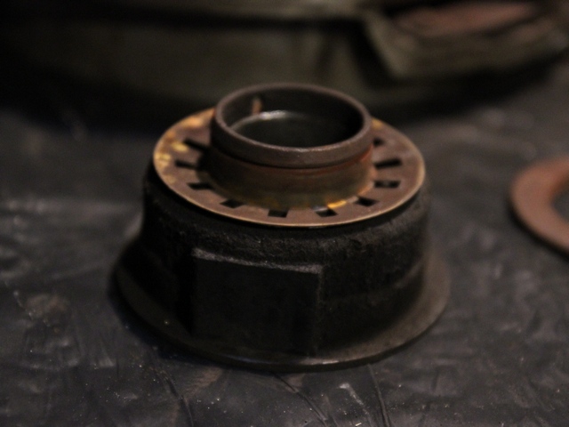

Wracając do tematu sprzęgła kolejnym elementem wymagającym interwencji były łożyska: prowadzące(pilot bearing) oraz wyciskające (release bearing) robiące właściwą robotę.
Łożysko prowadzące nie stanowi żadnego problemu, bo jest typowe i łatwo je wyjąć. Trzeba mieć tylko odpowiedni ściągacz bo średnica otworu to około 15mm.
Co do tego drugiego to sprawa jest grubsza bo jest zespolone z obudową i całość jest dość nietypowa.

Producentem kompletu była INA i obecnie część jest niedostępna. Temat jest dość znany i na forach są osoby regenerujące takie łożyska. Cała operacja jest jednak dość kosztowna a skoro chodzi o regeneracją to przecież można to zrobić i u nas.
Całość jest rozbieralna. Zasadnicze elementy to: obudowa zewnętrzna z nawulkanizowanymy/naklejonymi ślizgami oraz łożysko z wciśnięta tuleją.
Całość łatwo rozebrać na zwykłej prasie wciskając tuleję do obudowy. Jest ona w taki sposób zespolona z łożyskiem że wysunie się razem z nim.

Samo łożysko to nic specjalnego - 6008 dostępne w każdym sklepie z łożyskami.
Problemem jest tuleja które wciskana jest ciasno z jednej strony. Wciskanie jest ograniczone przez rant na tulei. Po wciśnięciu, z drugiej strony jest rozklepywana lub rozwalcowywana. Widać to na zdjęciu poniżej.

Ale też do zrobienia. Powinno udać się wyprasować tą tulejkę i wprasować w nowe
łożysko. Następnie roklepać/zablokować tak jak na zdjęciu powyżej i już smiley
No dobra, tak ładnie będzie trudno. Choć może jakaś kula o dużym promieniu?
Ładny remont sprzęgła smiley Łożyska oporowe faktycznie są niedostępne, niestety.

No właśnie, rozklepywanie jest dość problematyczne. Taki był pierwszy wariant ale po kilku rozmowach pomysł został zarzucony.
Drugą opcją to było wytoczenie nowej tulei ale pojawił się ponownie problem rozklepania/zablokowania z tyłu. Alternatywą było zablokowanie pierścieniem Seagera ale jest to nie najlepszym pomysłem ponieważ w momencie wciskania sprzęgła cała siła pochodząca od "słoneczka" działała by na ten pierścień, próbując wyrwać tuleje z łożyska.
Dlatego ostatecznie tuleja została wybita od czoła. Uprzednio został na tokarce usunięty rant i w jego miejsce wyfrezowany rowek na pierścień Seagera. Efekt końcowy widoczny na zdjęciu poniżej.
Tuleja nie jest utwardzana więc łatwo całą operację wykonać. Całość zrobiłem w warsztatach mechanicznych na ul. Łokietka w Krakowie.
